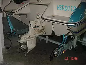

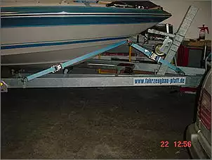

So, jetzt ist aber hoffentlich alles korrekt:
Hits:	4339
Größe:	37,6 KB
Hits:	5735
Größe:	38,1 KB
Denn wir wollen ja nicht dass es irgendwann vielleicht so aussieht:
Gruß Ecki
Gruß Ecki
Ich glaube der hat zuviel Stützlast...... ob das zugelassen ist

Hallo Ecki,
Deine Befestigung des Bootes am Trailer sieht sehr gut aus.
Die Spanngurte haben eine gute Haltekraft und sehen nicht so aus,
als ob sie bereits 10 Jahre auf dem Buckel. TipTop
Da werden die tollsten Boote gekauft und für die Spanngurte sind 10 Euro zuviel.
Joachim
Anhang 73715
Anhang 73716
Gruß Ecki
was´n das für´n Boot? sieht irgendwie coo aus..
Gruß Ecki
Es wäre vielleicht noch in Betracht zu ziehen, den Z-Antrieb noch hochzuschwenken .....
Bei mir hat sich das jedenfalls sehr bewährt !
Gruß Fred
Bootfahren in Kroatien
  #218
Alt 25.02.2008, 11:40
37.377 Danke in 7.366 Beiträgen
.........und die Lichtleiste gehört nicht vorne auf den Trailer sondern hinten dran...........
