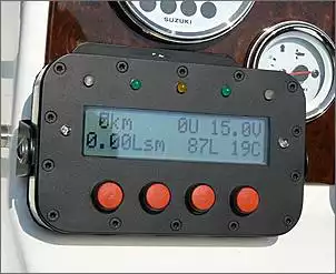

Das Display ist in ein Gehäuse eingebaut welches ich selbst aus Polycarbonat und Aluminium gebaut habe.
Es sind vier wasserdichte Taster, die zur Bedienung gebraucht werden, im Gehäuse eingebaut.
Außerdem sind noch 5 Led's für Betriebs/Temperaturmeldungen und 2 rote Led's für Störmeldungen eingebaut.
Das Display hat 16 Zeichen pro Reihe und die Ziffern sind 8 mm hoch.
Es ist auch bei Tageslicht und Sonnenschein sehr gut ablesbar.
Bei Nacht kann man eine Beleuchtung einschalten.
Hier mal ein Bild von dem fertigen Teil:
Hits:	260
Größe:	71,7 KB

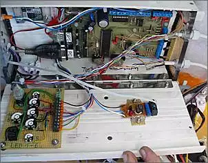

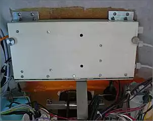

Hier zwei Bilder von dem Gehäuse einmal offen, einmal zu:
Name:	Gehäuse offen.jpg
Hits:	214
Größe:	94,1 KB
Hits:	195
Größe:	58,2 KB

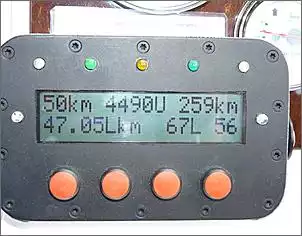

Und so sieht es dann während der Fahrt aus:
(der Fehler dass nach 56 das C für Celsius steht wurde in der Zwischenzeit behoben)
Hits:	170
Größe:	74,0 KB
