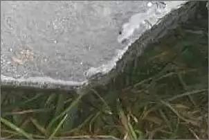

Meiner Meinung nach ist das kein technischer Defekt und da hat sich auch kein Zahnrad verklemmt.
Den Macken nach zu urteilen, bist du an etwas angeschlagen.
Sehr gut beobachtet, bei einem Riß von innen heraus nach außen
wäre die Macke an dieser Stelle scharfkantig gerade gerissen,
und nicht von außen her abgerundet eingedrückt. (Wenn die Optik nicht täuscht)
Ich würde das noch einmal der Vollkasko-Versicherung so vorlegen, scheint
so absolut nachvollziehbar.
