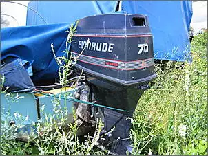

So sieht der alte Sack aus..
Hits:	994
Größe:	73,0 KB
Das Foto wurde von einem Anderen geschossen und mir zugemailt
Jörg von der (ex)Freibeuter

Moin Jörg
Ersatzteillisten und Explosionszeichnungen findest du unter http://epc.brp.com
Du benötigst aber zur genauen Suche das Bjhr des Motors.
Am Motorbracket befindet sich ein Typenschild mit einem Buchstabencode. Den müsstest Du uns mal bekannt geben.
Dann kann ich Dir oder bestimmt noch einige andere hier das Modelljahr sagen.
Diese Motoren laufen eigentlich problemlos. Sind halt eben etwas ruppiger und lauter und kommen an die Laufkultur der Japaner nicht heran.
Das VRO System gilt als störanfällig. Die meisten Benutzer klemmen es ab und fahren den Motor mit vorgemischten Kraftstoff.
Finde ich nicht ist alles übergequastet... kannst grob sagen, wo ich mal die Farbe abkratzen muss?

Sollte eigentlich auf der Backbordseite im Bereich der Schwenkachse sein.
Aber vorsichtig beim kratzen, da werden meist Folienschilder benutzt.
Kannst aber auch mal am Motorblock schauen. Auf Steuerbord sollte im oberen linken Bereich ein Froststopfen sein. Ist ca. 15mm im Durchmesser und aus Alu. Dort sollte der Code auch eingestanzt sein.

Klasse Karsten, am Bracket war auf die Schnelle nichts zu finden aber am Frostpropfen.
  • BE 70 TL CEM
Bedeutet das 1989 ?

Bingo, ist ein 89er!
