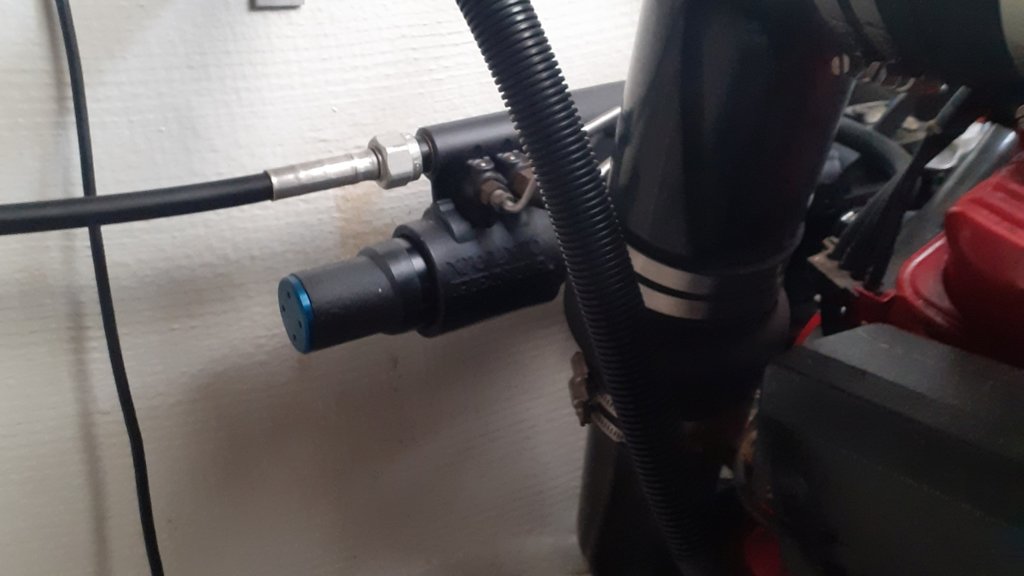

Inzwischen weiß ich mehr.
Mein Stegnachbar hat die Bavaria 37 mit exakt der gleichen Motorisierung. Sogar die Antriebe sind absolut identisch.
Da kann ich eins zu eins nachsehen wie es sein soll. Er hat aber noch die SPX Steuerung. Macht ja nix, die mechanischen Komponenten sind seit vielen Jahren unverändert im Programm.
Sind die Halteplatten bei Doppelmotorisierung dabei?
So sieht es beim Kollegen aus. Mal eben auf die Schnelle fotografiert als die Motorhaube sowieso aufstand.
