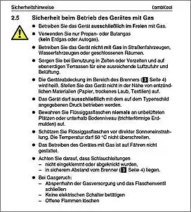

zur Info hier ein Ausschnitt aus der Bedienungsanleitung eines WAECO-Geräts:
Hits:	1011
Größe:	67,9 KB
Punkt 3 dürfte alles sagen.
Anhang 66797
Ja klar. Nur verwenden gemäß Punkt 1.
Regendach dabei nicht vergessen!
Mal im Ernst:
Ich fürchte die Diskussion entwickelt sich zur Glaubensfrage zwischen Gas-Befürwortern und -Ablehnern. Wir solltens dabei belassen.
Gruss, Axel
