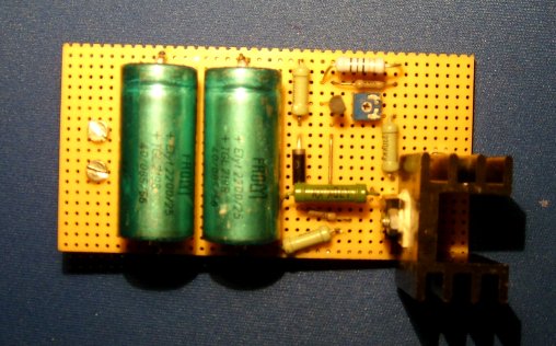

Zitat von S. Ethen Beitrag anzeigen
Taag,
das mit dem wasserdicht lässt sich ja auch noch einrichten, eine Olle Plastikdose oder so und bei den Kabeleinführungen etwas Kleb & Dicht...
Die Lochrasterplatienen fliegen bei uns auf der Firma als Reste rum, von daher ist es billiger ;)
Hallo Ethen,
na dann fang an!
Einfache gehts doch nicht und noch sehr zuverlassig!
Gruß Andreas

Hallo Andreas,
das sieht ja schonmal nicht schlecht aus. Eine Stückliste und ein Verdrahtungsplan wären jetzt nicht schlecht
Was ist denn die genaue Funktion von der Schaltung?
Gruß Stephan

112 Danke in 74 Beiträgen
Hallo Andreas,
Hallo Stephan,
habe ich doch schon in einer Antwort weiter vorne geschrieben
und hier habe ich alles beschrieben.
http://www.ankahe.de/Netzteil.html
Gruß Andreas

Von daher könnte es fraglich sein, so einen MPP-Regler in Zusammenhang mit einer Lichtspule zu betreiben. Vielleicht kommt der auch gar nicht mit der unsauberen Spannung des AB's klar. der vwird ja normalerweise nur mit superreiner Gleichspannung betrieben.
Auf jeden Fall ist der Regler nicht ganz billig.
Ich würde eine einfache Spannungsbegrenzung bevorzugen.

Andreas?
Ich hab die Schaltung mal in meinem Simulator eingegeben...
Hab ich das so richtig gemacht?
So ganz verstehe ich aber nicht warum das ganze so ist wie es ist....
So wie es aussieht schützt diese Schaltung anscheinend nur gegen Überströme, aber nicht gegen zu hohe Spannungen.
Gruß Stephan

Hallo Stephan,
der Mosfet stellt mit seiner Drain-Source-Strecke die Spannung am Ausgang der Schaltung ein, unabhängig vom Stromfluß. Der Strom wird von der Last eingestellt.
Überstrom wird kaum passieren, da der geringe Strom von einer Lichtspule sich selbst durch ihren eigenen, immer gleichen Innenwiderstand bergrenzt.
Da man mit dieser Schaltung die Spannung z.B. ganau auf die Ladeschlussspannung einstellen kann, geht der Stromfluß mit voll werdender Batterie gegen Null.
Die Schaltung ist bei mir schon lange im Einsatz, funktioniert problemlos.
Die Platine kann man sich noch kleiner zeichnen als mein Entwurf.
Gruß Andreas

Danke Andreas
Ich werde die Schaltung demnächst mal aufbauen und testen.
Gruß Stephan
