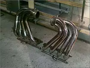

Wasseranschlüsse seh ich klar das sie Wassergekühlt sein müssen.
Nur wie sowas gefertigt wird ist mir etwas unklar.Das innere Rohr wird wohl gebogen sein.
Das äussere Rohr müsste dann Mehrteilig sein.Henning mach mal bitte mehr Fotos davon.
Das habe ich mich auch schon gefragt.
Ich nehme an, dass die Rohre vor dem Biegen ineinander geschoben werden. Bevor es in die Biegemaschine geht, wird vermutlich der entstandene Zwischenraum/Ringspalt mit Sand oder ähnlichem gefühlt und bleibt so beim Biegen halbwegs gleichmäßig erhalten.
Hallo !
So z.B. http://www.boote-forum.de/showpost.p...6&postcount=84
MfG Michael

Soweit ich informiert bin werden bei der Produktion das innere und auch das äußere Rohr in Segmenten verschweißt.
Stück für Stück beginnend mit einem Stück inneres Rohr und dann ein Stück vom äußeren usw...
Also so wie in Michaels Beispiel

....und verdammt hoch sind die Teile.
Mein neues Hatch ist, wenn es fertig ist, im Bereich der Krümmer ca 150 höher als das Original.
Trotzdem hab ich nur ca 50 mm Platz zwischen Hatch und Header.
740 mm haben wir gemessen vom Motorfuß bis Oberkante Header / Kühlwasserschlauch
Die Verbindung Header zu Corsa wird noch sportlich.
Da muss ein, oder besser eines je Seite, doppelwand Rohr mit zwei Bögen gebaut werden.
Ich weiß noch nicht wer mir die baut.
Mein Problem ist das mein Edelstahlkünstler Ahmet, der das bauen sollte, einen Schlaganfall hatte
Abgas und Kühlwasser müssen dank der gewalltigen Überschneidung der Steuerzeiten (Nockenwelle) so spät wie irgend möglich zusammengeführt werden.
Je später umso geringer ist die Gefahr das der Motor sich einen Schluck Wasser zurücksaugt.
Genauso wird das gemacht, wenn das mit einer richtigen CNC-Biegemaschine fachgerecht gemacht wird (Ich habe in meiner aktiven Zeit für diese Maschinen die Programme geschrieben), bleibt der Zwischenraum in recht engen Toleranzen gleich. Allerdings sind die Biegeradien und die Abstände zwischen den Bögen nicht frei wählbar, sondern werkzeugabhängig. Leider finde ich auf die Schnelle keine Bilder oder Filme im Netz.

Ich denk auch Hendriks Version wird wohl die Wahrscheinlichste sein.
Henning, bitte mess mal das den Innendurchmesser und den Aussendurchmesser.

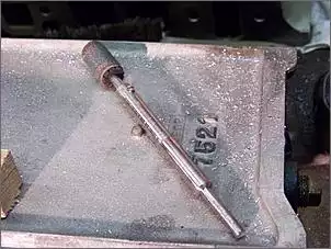

Viel schleiferei und Fotos die das Ergebniss nicht wirklich zeigen

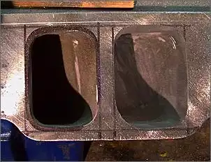

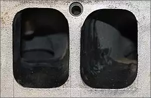

Das Intake:
Die neue Form und Größe ist zu sehen, wie glatt es geworden ist kann man leider nur spüren und nicht sehen
Hits:	122
Größe:	96,0 KB

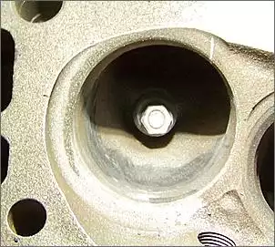

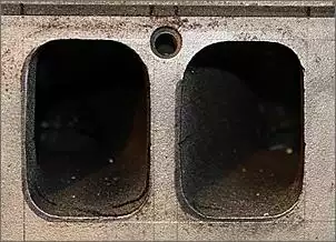

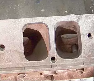

Hier am Kopf musste eine Kante im Abgaskanal weg
Vorher:
Hits:	133
Größe:	64,9 KB

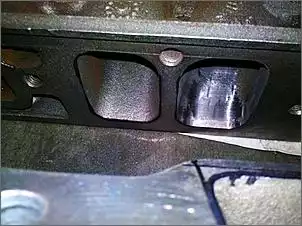

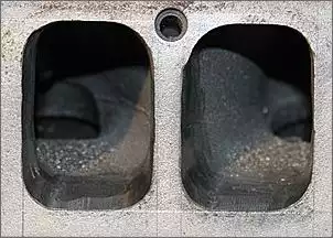

Nachher:
Hits:	132
Größe:	78,4 KB

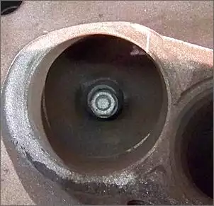

Und an der Ansaugseite vom Kopf:
Hits:	129
Größe:	87,0 KB

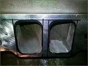

Ich werde morgen mal versuchen besere Bilder zu machen.
Eine schöne Sache hab ich noch:
Die garantiert nicht BGS abgenommene custom build Extension für den Gradschleifer:
Hits:	136
Größe:	77,0 KB

Porting Teil Zwei:
Original mit Markierungen, das schwarze muss weg
Hits:	163
Größe:	95,7 KB
Nach dem bearbeiten mit dem Gradschleifer und Frässtift
Hits:	157
Größe:	87,3 KB
Nach dem schleifen mit Schleifrolle und Powerfeile
Hits:	250
Größe:	77,7 KB
