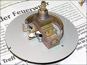

Die Entlüftungsfrage habe ich mir heute auch gestellt und dank Suchfunktion auch die Antwort gefunden.
Aber der Reihe nach:
Mein Tacho zeigte keinen Speed an.
Deshalb hatte ich während der Fahrt mal den Schlauch abgezogen - prompt kam mir Wasser aus dem Schlauch entgegen. (An dieser Stelle stellte sich mir die Entlüftungsfrage.)
Also Schlauch wieder aufgesteckt, keine Anzeige.
Wieder daheim habe ich den Tacho ausgebaut und zerlegt.
Mechanik sieht einwandfrei aus:

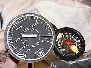

Dann habe ich eine Fuss-Luftpumpe genommen und den Schlauch dieser mal angesteckt. Es braucht 2 Bar, um 60 Knoten anzuzeigen:
Hits:	361
Größe:	48,5 KB
Ist das normal?
Oder liegts vielleicht doch am Schlauch? Bei geschätzten 30 km/h pullerte es nur leicht aus dem abgezogenen Schlauch.

Den Geber schonmal sauber gemacht?

Der Geber ist (zumindest bei mir) federbelastet montiert. Kann sein, dass er aus der Raste gerutscht ist und ein Stück hochklappt, dann zeigt er auch nix (oder kaum noch) an.
Gruß, Frank.
Wer dauernd im Dreieck springt, hat offensichtlich Kreislaufprobleme.
Alt 03.10.2009, 21:14
Chili Chili ist offline
Beiträge: 8.407
21.034 Danke in 6.770 Beiträgen
Nee, den Geber hab ich bisher unberührt gelassen.
Werde morgen die Anzeige wieder zusammenbauen und mich dem Geber widmen.
Wobei der Geber ja offenbar nur eine Öffnung für den Staudruck sein sollte. Was ist da "federbelastet montiert"??
