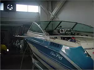

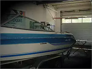

Heute gabs endlich die grüne Scheibe, denn das Wasser ruft!
Der Lange (Alex) hat das mal fein fertig gemacht:
Hits:	631
Größe:	44,9 KB
Hits:	635
Größe:	37,4 KB
Hits:	630
Größe:	38,3 KB

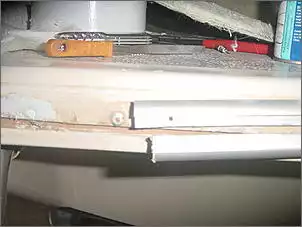

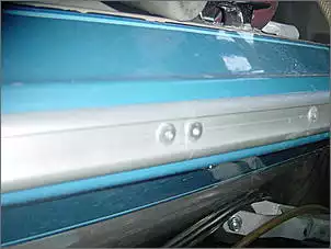

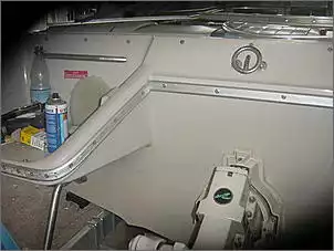

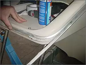

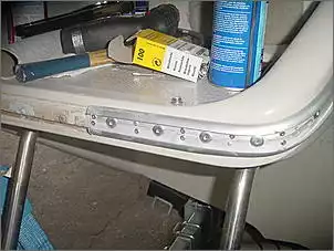

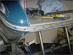

Neue Fenderleiste war endlich an der Reihe. Das neue Zeug lag ja schon ein paar Wochen rum, und mit so nem verbeulten Geländer fahrn wir nicht zum Treffen!
Also los:
Alten Gammel ab:
Hits:	503
Größe:	30,3 KB
Hits:	498
Größe:	30,2 KB
Hits:	504
Größe:	31,2 KB

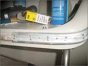

Manche Nieten hielten neben der Fenderleiste gleichzeitig die beiden Schalen zusammen, also erstmal nachnieten....
Hits:	503
Größe:	26,7 KB

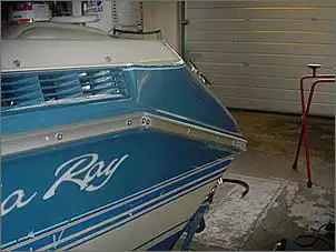

Neue Leiste ran, ausrichten und mit Gewebeband fixieren...
Hits:	521
Größe:	29,8 KB
Hits:	517
Größe:	23,3 KB
Nieten 5 X 24 Alu mit extrabreiten Köppen von Berner, Werkzeug: Luftdrucknietzange
Hits:	514
Größe:	24,4 KB

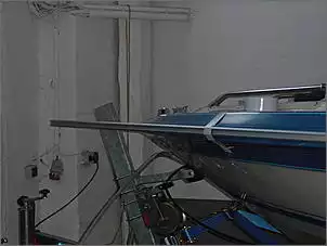

Zum Biegen am Bug habe ich in den Kehlen 5 mm Kabel mit Gewebeband fixiert, damit sich die Kanten nicht nach innen krempeln (Bild ist leider nix geworden)....
Hits:	547
Größe:	25,1 KB
Im Bugbereich der einzige Stoß...
Hits:	512
Größe:	28,9 KB

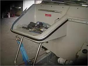

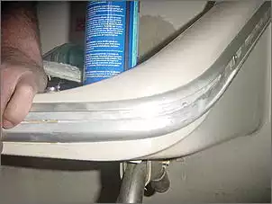

Sehr tricky war die Geschichte im Heckbereich, da das Profil über 2 Achsen gebogen werden muss. Geht nicht, da es sich weder stauchen noch dehnen lässt, ohne es optisch zu verhunzen.
Nach mehreren Fehlversuchen am Wochenende kam mir gestern abend in der Kneipe endlich die rettende Idee:
Hits:	486
Größe:	33,7 KB
...die Schiene wird in der Mitte aufgetrennt, damit sich Ober und Unterteil verschieden lang ausdehnen können....
Hits:	484
Größe:	28,1 KB
..hier sehr schön zu sehen...
Hits:	482
Größe:	25,5 KB
Hits:	479
Größe:	33,0 KB
Hits:	524
Größe:	38,3 KB
...gleich gehts weiter...

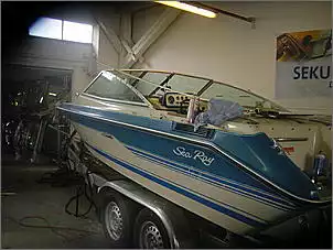

Dadurch entsteht zwar ein zusätzlicher Stoß, aber wenn man sorgfältig arbeitet und mit ner Feile umgehen kann ist fast nichts zu sehen:
Hits:	514
Größe:	28,8 KB
Hits:	510
Größe:	40,0 KB
Hits:	510
Größe:	39,0 KB
Hits:	512
Größe:	38,6 KB
Hits:	514
Größe:	29,8 KB
Feddich, Meistäää!
Gruß Ecki, der wieder eine Baustelle beendet hat....
Leo Tolstoi

Aber wenn Du das abgedichtet hast ist doch alles gut, da wolle ich nur sicher sein.
Die Gummileiste wollte ich in heißem Wasser einlegen, mal schauen. Heißluftfön hab ich nicht.

Moin Ekki,
die Nieten hätte ich aber abgedichtet.Bei vielen Booten läuft das Wasser durch die Nieten ins Boot.Meine Scheuerleiste hatte ich vor ein paar Wochen auch abgenommen um sie abzudichten.
Von innen sah man die Wasserlaufspuren aus den Nieten.
