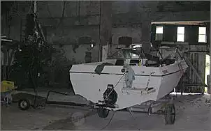

Restaurierung einer Bayliner 180 dem Miststück Bj. 1993
Datum 18.08.08
Am Anfang war das Blanke entsetzen nach der Abholung unseres E-Bay Blindkaufes an der Ostsee
Aber gut was soll es.
Sinn und Zweck des Kaufes war festzustellen ob wir in der Lage sind einen vergammelten Rumpf wieder fit zu bekommen.
Denn es sollen weitere Projekte in den nächsten Jahren folgen …………

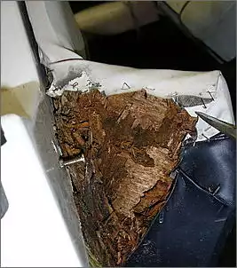

Rott, Rott und noch mehr Rott.
Kompostpolster würd ich mal sagen.

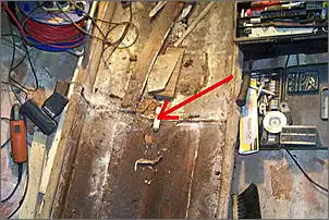

Den Schraubendreher habe ich fallen lassen und er steckt im Boden
Hits:	1363
Größe:	95,0 KB

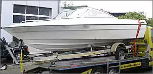

Etwas aus der Form, nicht die Scheibe, sondern das Boot

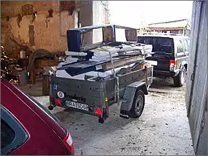

Auch der Hafentrailer ist der Hit
Einen Umbauversuch für den TÜV sparen wir uns.
Später mehr was aus dem Trailer geworden ist.
Hits:	1284
Größe:	86,4 KB

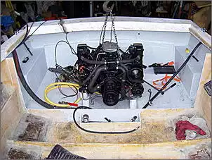

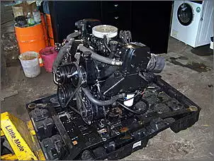

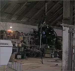

Erst mal den 4 Zylinder an den Haken und raus aus dem Boot
Hits:	1292
Größe:	97,1 KB

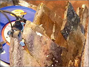

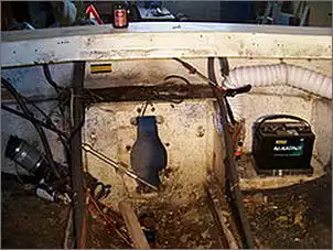

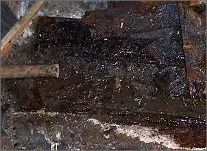

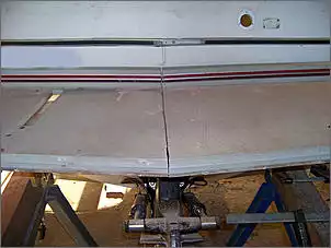

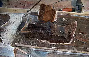

Als dann alles ausgebaut war stellten wir das kpl Ausmaß der Verrottung fest.
Boden, Stringer, Schotten und der Spiegel waren fast weg oder Morsch.
Hits:	1332
Größe:	91,6 KB

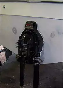

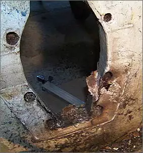

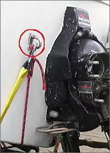

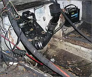

Daher schaut die Oese außen aus dem Spiegel.
Hits:	1292
Größe:	90,1 KB

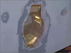

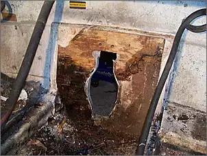

Tolles Ding, der Spiegel ist faul.
Hits:	1294
Größe:	75,5 KB

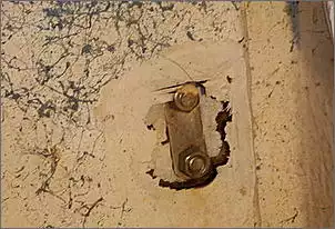

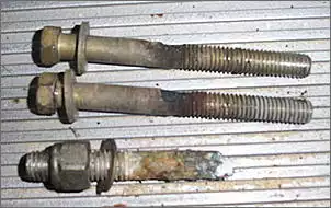

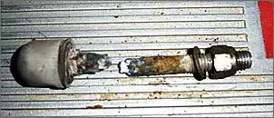

Die Schrauben vom Transom waren ab oder fast abgegammelt
Ich denke wenn der Vorbesitzer damit noch eine Runde gefahren wäre hatte es mir viel Arbeit erspart.
Hits:	1263
Größe:	56,5 KB
Hits:	1261
Größe:	45,3 KB

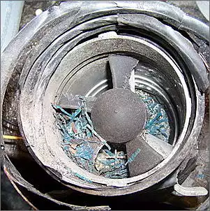

Was hatte der Blower zum Frühstuck?
Und wo kommen die blauen Fetzen her?
Im Boot ist kein blauer Teppich oder so.
Hits:	1287
Größe:	77,8 KB

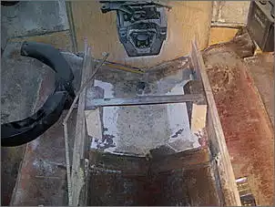

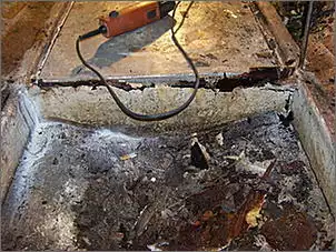

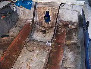

Ab jetzt gab es 5 Möglichkeiten:
1. Ab auf die Deponie
2. In die Ecke stellen und vergessen
3. Für nen Euro in die Bucht
4. Als Blumenkübel in den Garten
5. Einfach mal anfangen

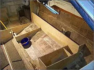

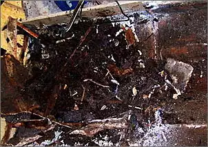

Nach einer Nacht des überlegens und rückbesinnens über den Sinn des Bootes oder der ganzen Aktion ging es mit dem Multimaster bewaffnet zur Sache bis eine fast leere Schale vor mir lag.
Nur die beiden Langsstringer ab Tank nach vorne waren noch zu gebrauchen.
Da ein V6 hinein soll müssen eh die Stringer/Motorfundamente etwas weiter nach außen als original.
Also habe ich den Teil stehen lassen um die neuen Stringer an der Außenseite daran zu befestigen.
Ich glaube ich brauch nicht schreiben in welchem Zustand der Schaum im Boden war oder?

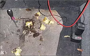

Was hat der Vorbesitzer nur auf den Boden gekippt?
Mit irgendeiner „Vergussmasse“ und einem Brett obendrauf hat der versucht den Maroden Fußboden zu flicken.
Hits:	1290
Größe:	92,2 KB

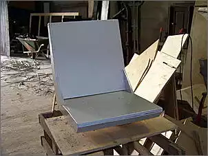

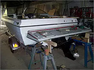

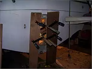

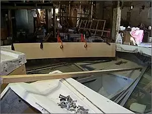

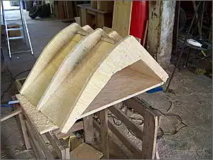

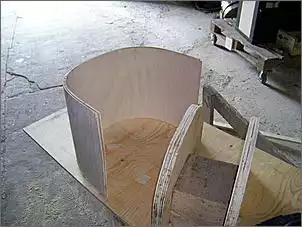

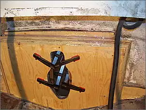

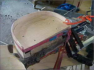

Als erstes habe ich mich an den Spiegel gemacht.

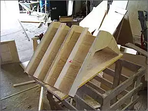

4 Platten 12 mm Sperrholz jeweils mit angedicktem West System Epoxy dazwischen habe ich an den alten Spiegel angeklebt.
Die Kanten habe zum einfacheren Laminieren angeschrägt.
Hits:	1283
Größe:	86,8 KB
Hits:	1261
Größe:	59,0 KB
Hits:	1260
Größe:	68,4 KB

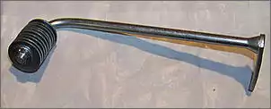

Zum Laminieren habe ich mir einige 1 Euro Entlüftungsroller gebastelt.
Eine Handvoll Unterlegscheiben 8,4 mm
Eine Handvoll Karosseriescheiben 8 x 30 mm
Zwei Splinte
Und einen alten Lochplattenhaken
Fertig ist so ein Teil.
Da lohnt nicht einmal das Reinigen des Werkzeugs.

Dann folgte ein Transomdummy aus der Schrottkiste um von dort aus die Punkte der Motorlager auszumessen.
Hits:	1259
Größe:	95,9 KB

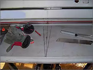

Dann war noch der Tank im Weg und musste noch schnell raus.
Ein nettes Detail ist die Auflage vom Tank.
Das entdeckte ich nach dem Ausbau vom Tank, als ich dachte dass ich mit dem Entkernen fertig bin, bei einem Tritt in den Tankraum
Da haben die Bayliner Spezies ein unbehandeltes Stück Sperrholz (Amerikanischer Gummibaum) mit einem Hauch von Harz so auf den Boden geklebt das da drunter ein Hohlraum ist.
Hits:	1281
Größe:	91,5 KB

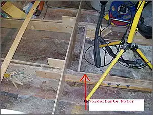

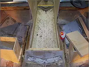

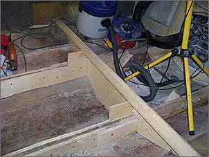

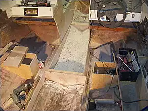

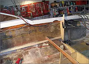

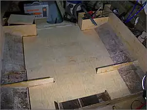

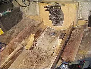

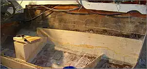

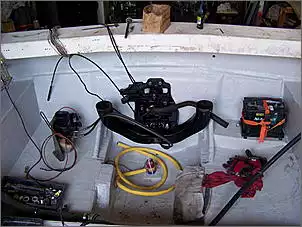

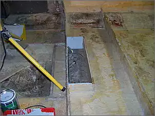

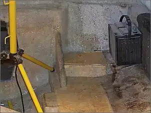

Nun aber an die Motorfundamente.
Nach x-maligen Messen habe ich die Positionen und Höhe festgelegt in der Hoffnung dass meine Berechnungen richtig sind.
Ist schon ein komisches messen mit nur 2 festen Punkten in einem dreidimensionalem Raum.
Hits:	1232
Größe:	79,5 KB

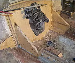

Die Motorlager habe ich dann zusammen mit den neuen Längsstringern und Spiegelknie eingeklebt und verschraubt.
Natürlich auch mit angedickten Epoxy (Ein Teufelszeugs)
Hits:	1250
Größe:	94,0 KB
Hits:	1250
Größe:	95,5 KB
Die zukünftigen Befestigungspunkte der geplanten Sitzbank und Einzelsitze sind gleich mit in die Unterkonstruktion eingeflossen.
Auch die Staufächer an den Seiten sind fest mit dem Rumpf verbunden.
Alles, na ihr wisst schon mit was verklebt?
Richtig das geliebte angedickte Epoxy.

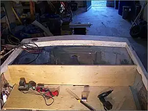

Und immer wieder messen.
Hilfsleisten um einen Horizont zu bekommen.

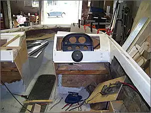

So schaut es vorne aus:
Hits:	1238
Größe:	87,9 KB
Hits:	1227
Größe:	85,4 KB
Hits:	1225
Größe:	83,0 KB

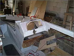

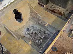

Auch für die Entwässerung vom Skifach habe ich eine andere Lösung gefunden.
Ein Rohr vom Wasserskifach bis in die Motorbilge.
Ein weiteres Loch kann die Tankbilge nach achtern entleeren.
Hits:	1224
Größe:	88,2 KB

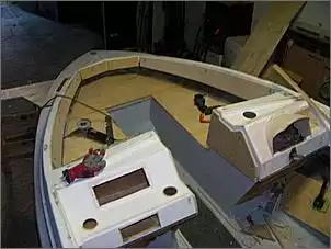

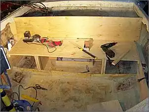

Und weiter mit Holzbau und Laminat.
Alles was bisher „geheftet“ war ist nun mit mehreren Lagen Harz und Matte überzogen.
Hits:	1234
Größe:	87,0 KB
Hits:	1208
Größe:	89,4 KB

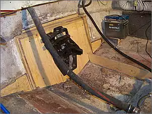

Auch die Batterie hat ein neues Zuhause bekommen.
Hits:	1217
Größe:	73,2 KB

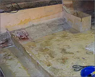

Nach dem Einbau des Tanks, der nun auf Bautenschutzmatten liegt und mit dem gleichen Material nach vorne, hinten, links und rechts bündig eingebaut ist, habe ich mich an dem Boden gemacht.
Selbstverständlich ist der Boden mit Epoxy verklebt.

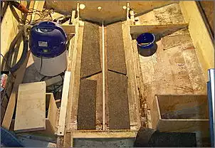

Baustelle Bilge / Motorraum ist abgeschlossen.
Mit ein wenig Farbe schaut schon wieder richtig gut aus
Hits:	1175
Größe:	33,8 KB
Hits:	1168
Größe:	60,8 KB

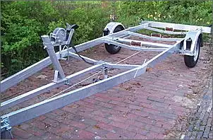

So ganz nebenbei ist uns ein Nagelneuer 1500 Kg Trailer über den Weg gelaufen und wir konnten den alten Hafentrailer meinem Scheunenvermieter schenken.
Nur den Windenstand haben wir übernommen.
Hits:	1127
Größe:	90,6 KB

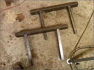

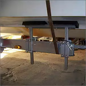

Langauflagen wurden schnell geschweißt und am Trailer verschraubt und fertig ist das Teil.
Hits:	1121
Größe:	73,2 KB
Hits:	1119
Größe:	47,8 KB
Boot rauf und gut.
Hits:	1119
Größe:	83,3 KB

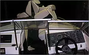

Frühjahr 2009
Da das ganze nun schon wie ein Boot aussah und dank Trailer auch zu bewegen war wollten wir erst einmal eine Runde drehen um die Technik zu testen.

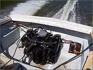

Also Alpha Transom ran, 4,3er V6 eingebaut und dabei festgestellt das ich bei der Positionierung der Motorlager ganze Arbeit gemacht hatte, Motor mit der Prüfstange ausgerichtet und den Antrieb montiert.
Hits:	1125
Größe:	96,9 KB
Hits:	1120
Größe:	49,4 KB
Hits:	1129
Größe:	82,0 KB
Hits:	1132
Größe:	94,0 KB

Die Trimpumpe mit einem Edelstahlhalter noch schnell ins Boot und fertig ist das Teil zur Probefahrt.
Hits:	1139
Größe:	87,5 KB
Da die Instrumente und auch das Zündschloß jeglichen Dienst verweigerten (war ja eigendlich zu erwarten) haben wir mit einem Mobilen Armaturenbrett, das wir für Motorenteste an Land haben, eine Runde auf der Weser gedreht.
Genial alles funtzt – außer mein Jeep bei dem eine Bremse festgegangen ist aber das ist eine andere Baustelle.
Hits:	1129
Größe:	96,2 KB

Zeit für den Möbelbau
Wir brauchen zwei Einzelsitze.
Aber die sind schnell gebaut
2 Seitenteile, Lehne, Sitzfläche und ein paar Verstärkungen
Hits:	1093
Größe:	41,7 KB
Hits:	1089
Größe:	47,4 KB
Hits:	1084
Größe:	35,4 KB
Die Rückwand mit Biegesperrholz bezogen und Fertig!
Hits:	1092
Größe:	38,3 KB
Hits:	1088
Größe:	63,3 KB

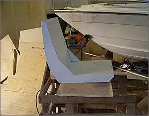

Dann eine Sitzbank mit Staufächern darunter in Verbindung einer Liegefläche.
Die Staufachlöcher oben sind, hier beim anpassen, noch nicht gesägt.
Hits:	1089
Größe:	62,6 KB
Hits:	1073
Größe:	67,3 KB

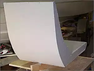

Verdammt, das ist ja ein Open Bow.
Da muss ja auch noch etwas hin.
Die gebogenen Lehnenpolster habe ich aus zwei Sperrholzplatten mit Leim und Zwingen dem Boot angepasst.
Hits:	1073
Größe:	56,9 KB
Hits:	1083
Größe:	67,7 KB

Noch schnell die Seitenverkleidungen im Rohbau gemacht und alles zum Polstern gebracht.
Selbstverständlich wird man später nach der Montage der Polster keine Schraube sehen
Erster Entwurf der Einzelsitze
Gut zu sehen ist der Polsteraufbau.
Hits:	1074
Größe:	34,9 KB
Hits:	1081
Größe:	87,8 KB

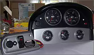

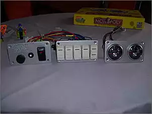

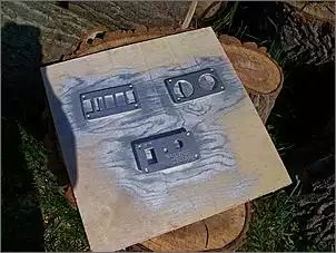

Dann das Armaturenbrett.
Eine langweilige Platte mit ein paar Anzeigen kam nicht in Frage.
Ein Instrumententräger mit neuen Faria Anzeigen war die Lösung.
Dazu ein paar Carling Schalter die von der ersten Donzi noch in der Ecke lagen und die alte Platte vom Donzi Zündschloß war auch schnell vorbereitet.
Ja, die schwarze Schalterkappe vom Blowerschalter ist auch noch einer passenden weißen gewichen.
Hits:	1082
Größe:	77,3 KB
Hits:	1063
Größe:	47,2 KB
Hits:	1065
Größe:	24,0 KB
Alt 12.01.2011, 21:40
37.378 Danke in 7.367 Beiträgen
Nun musste nur noch das Boot dem Instrumententräger angepasst werden.
Mit einer Form, 2 Lagen Sperrholz, Leim und ein paar Spanngurten war auch dieser Drops recht schnell gelutscht
Auf der Form
Hits:	806
Größe:	43,3 KB
Der Rohling
Hits:	802
Größe:	37,7 KB
Zurecht gesägt und passt
Hits:	804
Größe:	32,3 KB
Und ans Boot angepasst, verklebt und Laminiert
Hits:	803
Größe:	50,4 KB
Hits:	808
Größe:	40,5 KB

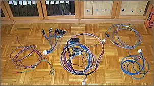

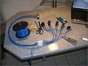

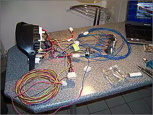

Kabel Kabel Kabel und alles am Küchentisch.
Ein neuer Kabelbaum inkl. Sicherungskasten ist schnell gebastelt.
Die Sache mit den Kabelfarben wird sich noch rächen
Hits:	802
Größe:	63,8 KB
Hits:	803
Größe:	65,7 KB
Hits:	804
Größe:	97,3 KB

Irgendwie schaut so ein Heck ohne Leiter oder Plattform recht Langweilig aus und unpraktisch ist es auch.
Die Lösung:
Eine Badeplattform aus der Bucht (Lag schon bei der Probefahrt im Boot)
Nur leider ist die Plattform gerade und das Heck ist etwas spitz geformt.
Hits:	806
Größe:	41,2 KB
Hits:	797
Größe:	49,7 KB
Also kurzerhand gemessen, gezeichnet und ein Tortenstück herausgesägt: Passt.
Hits:	792
Größe:	37,1 KB
Hits:	790
Größe:	37,1 KB
