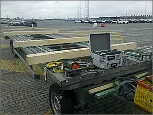

Zur Ladungssicherung hatten wir 3 Blaken, diverse Holzklötze und eine Kiste Spanngurte dabei.
Als Werkzeuge waren Akku Säbelsäge, Schlagschrauber, Bohrmaschine und Winkelschleifer und diverse Kleinwerkzeuge, Ratschenkasten etc an Bord.

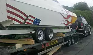

Da der Trailer mit seinen 2,6 meter etwas zu breit für den 2,2 meter breiten Autotransporter war haben wir zuerst die Balken auf dem Anhänger vorbereitet.
Hits:	298
Größe:	155,7 KB
Es folgte Teil eins der Ladungssicherung.
Das Laschen vom Boot auf den US Trailer.
Dann die Kotflügel vom Trailer abgeschraubt / getrennt.
Und als das Boot auf der Gabel vom Stapler lag die Räder mit dem Schlagschrauber abgeschraubt

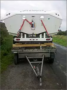

Es folgte die Ladungssicherung:
Vorne 2 fette Gurte über Kreuz durch die Abgas und Transomausschnitte

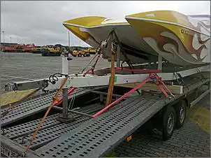

Hinten diverse Gurte, vom Trailer zum Autotransporter und vom Boot zum Autotransporter

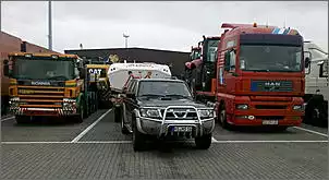

Aber zwischen den dicken Brummern an der Hafenausfahrt schaut es doch klein und unauffällig aus

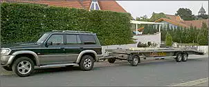

Dann den Patrol rückwärts auf den Autotransporter und ankuppeln
Hits:	259
Größe:	101,3 KB
Mit viel Gefühl und zwei weitern Augenpaaren vorsichtig nach vorne, runter vom Anhänger.
Hits:	265
Größe:	130,8 KB
