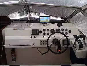

Ich habe gerade die Woche jetzt meine Installation erfolgreich getestet:
Hits:	1508
Größe:	68,1 KB
Der Läppi ist ein DELL, in welchem ich eine Mini-PCIe UMTS-Karte DELL 5530 habe (eine SIM-Karte ist nicht drin). Die DELL 5530 hat einen integrierten GPS-Empfänger.
Auf dem Läppi läuft OpenCPN mit den freien ENC-Karten der Wasserschifffahrtsämter - das Zusammenspiel mit der UMTS-Karte klappt super.
Anzeigen und steuern kann ich alles über den kleinen Touchscreen-Monitor.
OpenCPN ist auch AIS-fähig, USB-Steckplätze (ggf. über passiven Hub) sind auch genug vorhanden.
Das wäre daher richtig cool!!
Anhang 374921
Ich bin gespannt auf deine Erfahrung.
