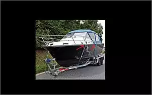

Ja.
Man sieht erst mal welche Kräfte da wohl wirken.
Im Bereich der Spanngurte ist das Boot ordentlich beschädigt und
der Windenstand ist weg.

So wie ich das sehe, sind die quetschungen bei den Gurten, durch einen ordentlichen Schups nach vorne entstanden, das Boot steht zu weit vorne, deswegen auch der verdrehte Windenstand.

so richtig gratulieren zum richtigen Verzurren des Bootes mag ich nicht wirklich....
man sieht zwar drei Gurte, die das Boot nach unten ziehen, aber für die Längsrichtung hat der Eigner sich scheinbar nur auf den Windenstand verlassen....
Kein Gurt gegen Schub nach vorn, der eigentlich von der Bugöse aus schräg nach hinten zum Trailerrahmen gehen sollte.... - Damit hätte der Windenstand eventuell auch halten können...
Wie´s hinten ausschaut kann man leider nicht sehen - wäre allerdings hierbei vermutlich nicht so ausschlaggebend....

vergrößert ...

Ich sehe zunächst, dass Gurte echt etwas aushalten. Hätte er von der Bugöse den Gurt nach hinten geführt und hinten am Boot zwei Gurte nach unten, ohne irgendeinen Gurt über die Scheuerleiste zu legen, wäre sein Boot noch heil.
