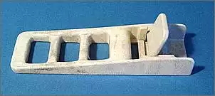

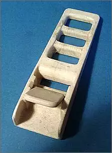

Winterzeit ist Wartungszeit und ich stehe vor einem Problem:
An meiner Dehlya 22 sind Rutgerson-Lattenbeschläge montiert, für die es keine Ersatzteile mehr gibt. Die Beschläge sehen so aus (Quelle: www.dehlya.de):
Name:	phoca_thumb_l_Rutgerson Rollrutscher.JPG
Hits:	615
Größe:	55,0 KB
Nun werden die Keile, mit denen die Latten gespannt werden, langsam mürbe. Deshalb meine Frage an euch: Hat noch jemand solche Keile im Keller liegen und würde sie abgeben?

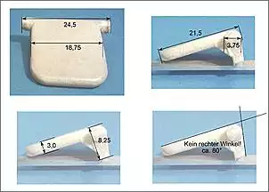

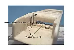

Falls nicht: Gibt es hier im Forum jemanden, der mir 5 solcher Keile aus UV-beständigem Kunststoffmaterial herstellen könnte? Mir würden die Keile reichen, die "Löcher" würde ich mir "reindremeln" und für die Klemmung des Gurtes etwas ausdenken. Welchen Kunststoff könnte man dafür verwenden?
Hits:	428
Größe:	29,0 KB
ID:	413282 Klicken Sie auf die Grafik für eine größere Ansicht
Hits:	333
Größe:	33,6 KB
Hits:	350
Größe:	23,2 KB
ID:	413284 Klicken Sie auf die Grafik für eine größere Ansicht
Name:	Keil Zeichnung.jpg
Hits:	391
Größe:	42,6 KB

Da ich in dem anderen Trööt keine Bilder einstellen kann, habe ich sie hier eingefügt:
Hits:	333
Größe:	41,0 KB
Hits:	470
Größe:	38,1 KB
Hits:	328
Größe:	34,1 KB

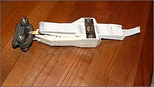

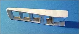

So, Moritz hat mir einen Keil für die Lattenbeschläge "gedruckt" - Näheres dazu hier.
Hier die Fotos, wie der Ersatzkeil in den Beschlag eingelegt wird.
Der Keil passt gut, jemand der Ersatz benötigt, sollte mit einer Feile ein wenig die Kanten brechen, damit das Gurtband besser "rutscht".
Hits:	351
Größe:	45,5 KB
ID:	434980   Klicken Sie auf die Grafik für eine größere Ansicht
Hits:	364
Größe:	50,2 KB
ID:	434981   Klicken Sie auf die Grafik für eine größere Ansicht
Hits:	297
Größe:	45,9 KB
Hits:	402
Größe:	49,9 KB
