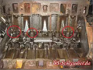

Hab jetzt die Ansaugbrücke ab und gleich mal eine Frage, hab nur ein Beispielbild eingestellt weil ich meine Fotos noch nicht von der Cam geladen hab.
Ist es normal dass die Hydrodstößel aus ihren Führungen rausschauen? Hab das mal mit rot eingekreist, hab noch keinen Kopf zerlegt... Hoffe ihr wisst was ich meine und könnt was dazu sagen.

Da wo alle STANGEN unten hinschauen befindet sich die Nockenwelle.
Die komischen Tassen die ab und an herrausschauen sind die Lifter oder so.
Da wo die Stangen hingehen oben befinden sich die Umlenkhebel und anderem Ende befinden sich die Ventile und diese wiederum sitzen in den Ventilführungen.
Auf der Ventilführung sitzen die Ventilschaftdichtungen.
Viel Spaß beim Aufhübschen.
Anhang 533031
Danke
Ja, ist normal...........

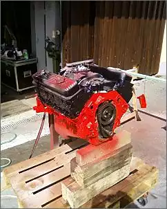

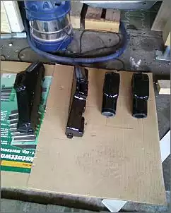

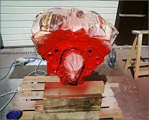

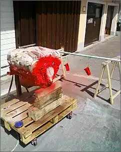

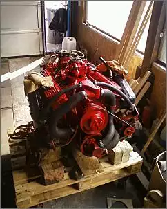

Hier noch schnell die Fotoreihe von Anfang bis Ende. Heute ist Probelauf, hoffe alles geht glatt!!!

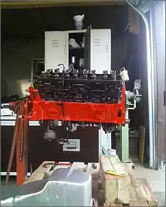

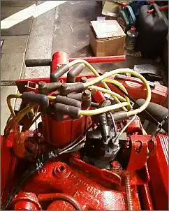

Der vorher Zustand:
Versiffter Block, wurde irgendwann höchst fachmänisch komplett lackiert ohne iwas abzubauen oder Vorbereitungen zu treffen.
Rochester 2-Fach Vergaser
Hits:	151
Größe:	91,7 KB
Hits:	194
Größe:	107,4 KB
Hits:	171
Größe:	111,9 KB
Hits:	152
Größe:	99,5 KB

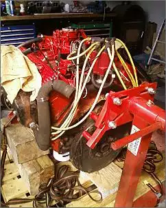

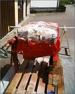

Hier gehts schon los mit dem lackieren des Unteren Blockteils...
Hits:	163
Größe:	92,3 KB
Hits:	158
Größe:	91,0 KB
Hits:	159
Größe:	94,4 KB
Die frisch lackierten Krümmer mit Knie...

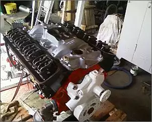

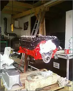

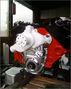

Weiße Anbauteile sollten es werden...
Hits:	137
Größe:	84,9 KB
Hits:	149
Größe:	70,9 KB

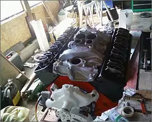

4-Fach Ansaugspinne vom 5,7l
Hits:	143
Größe:	80,9 KB
Hits:	178
Größe:	95,5 KB
Hits:	147
Größe:	94,6 KB

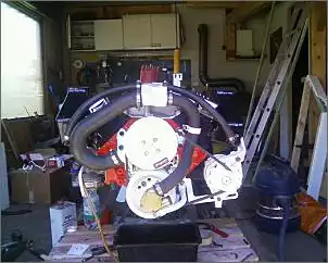

Langsam wird es immer kompletter...
Hits:	153
Größe:	87,6 KB
Hits:	159
Größe:	79,4 KB

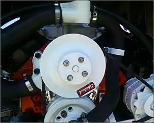

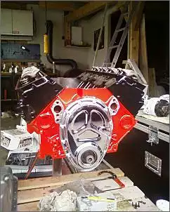

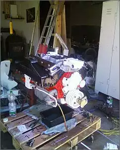

Letzte Chromteile und der Edelbrock
Hits:	164
Größe:	85,2 KB

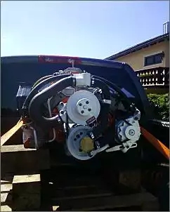

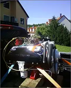

Danach Zustand:
- Komplette Neulackierung
- Umbau auf 4-Fach Edelbrock Vergaser mit 5,7l Ansaugspinne
- Einbau einer Lambda Überwachung
- Anbau von Chrom Ventildeckeln und Steuergehäusedeckel
Bilder vom eingebauten Zustand hab ich leider vergessen Werden aber nachgereicht...
Gruß Christoph
