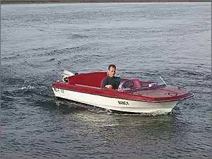

mein boot letzten samstag auf der elbe
motor 50 kg + 35l benzin + meine wenigkeit 70 kg

Hallo zusammen, sind das wirklich die gleichen Boote ? Das von maik sieht ja ziemlich klein aus. Also mein Vega hatte ca. 30 Freibord. Der Ibis 3 hat ca. 50 cm Freibord. Hier machen offensichtlich 20 cm ne Menge aus oder ?

Tja,
Maiks Boot kommt mir auch kleiner vor. Sieht nach einer G10 aus. Kann mich aber täuschen. Mein Boot hatte hinten einen 4 Zylinder 50PS Merc 50 (2Takt) dran. Deshalb war es recht tief im Wasser. Viel mehr als 50 Km/h waren damit nicht möglich.
