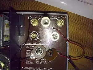

Hallo Zusammen,
Ich habe einen alten Geber im Rumpf, gestern ein Seafarer 3 Echolot aus der Bucht erhalten, es aufgeschraubt und sehe folgendes:
Hits:	429
Größe:	44,2 KB
Man entschuldige die Blitzblendung.
Also ganz oben an die Klemmen wird wohl links Masse, rechts +12V angeschlossen,hmm?
Es scheint eine interne Batterie vorgesehen zu sein. Lasse ich die Klemmen einfach offen hängen, oder kommen die auf die unteren Anschlüsse? zwischen denen steht "Stowage" , was sowas wie "Beladung" bedeuten kann, laut Wörterbuch.
Danke für Eure Hilfe,
Christof

Nochmal Hallo.
Langes Googlen hat mir die Anleitung für das Seafarer 700 ausgespuckt. Die Clips müssen auf die "Stowage" Anschlüsse!
Hat sich also erledigt.
Christof

Das Ding konnte man wahlweise mit ner Batterie betreiben, org. so eine:
„Transistorbatterie“
9V, Zink-Kohle
Deutsche Bezeichnung; Varta; Pertrix
Typ 439 ist nicht mehr lieferbar!
(bzw. sehr teuer, schwierig zu beschaffen)
Maße ca.:: 64x50x81mm
oder: man nimmt 2x 4,5Volt, Reihe, (Adapter selberbauen)
oder: wenn org. Aussehen gewünscht: bördelt man vorsichtig den Blechrand auf, entfernt die Innereien:
und setzt innen dann einen Batteriehalter für 6 Mignon, -AA- ein. (innen an die vorhandenen Kontakte anlöten)
Und hat dann einfachen Ersatz.
Nur so am Rande.
Das Ding gab’s so lange, da findest bestimmt einiges beim googeln.
……… http://privat.bahnhof.se/wb067400//seafarer_700.pdf
Viel Spaß!
Grüße von Herbert

Ich hab´s heute mit einer ganz normalen 9V-Batterie versucht.
Keine Anzeige.
Jetzt hoffe ich, die Spannung bricht ein und es liegt daran.
Neuen Geber einbauen in den verbleibenden Tagen bis zum Kranen...wird schwierig.
Christof

Laut Anleitung mindestens 9,25 Volt, maximal 32 Volt.
Hier Anleitungen für Seafarer 3, 4, 5 und 700 -> klickmich
