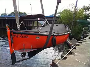

Hallo Technik-Spezis,
nachdem ich mich kurzerhand für den Funkschein angemeldet habe, benötige ich etwas Beratung bei der Antennenwahl. Die Experten in den besuchten Fachzentren in meiner Nähe waren leider keine Hilfe...
Folgende Fakten:
- Betriebsbereich nur Binnen, eventuell Seegebiete 1/2 (zwischen Rügen und Stralsund)
- Offenes GFK-Boot, komplett mit Hafenplane abgedeckt
- Funkgerät wird ein Lowrance Link 5 oder ein SH GX1100E
Welche Antenne benötigt man binnen für vernünftige Übertragungen? Ich habe aufgrund der Bootsarchitektur nur
a) die Variante am Steuerstand (da am liebsten eine dieser Regattaantennen (z.B. http://www.nordwest-funk.de/shop_2/d...egatta-Antenne, die muss ich nicht abnehmen um die Hafenplane zu montieren)
oder
b) die Montage am Heck, ggf. noch hinter der Aufnahme fürs Ankerlicht. Da müsste ich aber die Persenning umnähen lassen und da diese am Heck abgespannt wird, leidet m.E. die Haltbarkeit. Oder ich nehme die Antenne jedes mal ab (gibt es dafür eine Art Schnellverschluß)?
Konkrete Frage: Reicht solch ein 30 cm-GTI - Antennenstummel im Boot für die Reichweite Binnen? Oder muß es auf dem Mobo solch ein 1m-Stab werden?
Anbei mal noch ein Bild vom Steuerstand, da kann man den evtl. Einbauort (a) ganz gut erkennen:
Und hier ein Bild von der Seitenlinie mit Verdeck, auch da sieht man das Problem (wohin mit der Antenne):
Zuletzt habe ich noch ein Bild mit dem Heck, wo man die Aufnahme des Ankerlichts einigermaßen sehen kann.

Ich werde das Gerät auf der BB-Seite des Steuerstandes einbauen und die Antenne auf der StB-Seite anbringen.
Dann ist der Meter Abstand fast eingehalten.

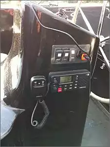

Guten Abend,
Zeit mal wieder einen Thread zum Abschluss zu bringen.
Aufgrund Eurer Hinweise habe ich mich für eine 1m Antenne am Heck entschieden. Mit schwarzem Halter und in Metall ist diese am Boot sehr unauffällig.
In Verbindung mit dem Simrad habe ich eine für mich optimale Lösung.

Die Funke habe ich am Steuerstand einbauen lassen, so oft ändere ich ja den Kanal nicht und so ist auf dem Steuerstand weiterhin Platz für das Tablet.

Über Reichweiten etc. werde ich nach einigen Erfahrungen mal berichten.
Danke nochmal für Eure Tipps!

ich hatte im Sommer die 90cm-Antenne gegen ein 1,50m Modell ausgetauscht. Weiße Antenne an weißem Boot, unauffällig ist sie trotzdem nicht Allerdings kann ich jetzt in unserer Marina den NIF über Schleuse Kleinmachnow störungsfrei empfangen, vorher war das kaum zu verstehen. Zum Anmelden an der nächsten Schleuse reichen die 90cm allemal.

Hallo Gerhard,
bei mir ist ja wie schon geschrieben eine Beschränkung der Höhe nicht ganz unwichtig gewesen, darüber hinaus die Unauffälligkeit am Boot. Für den aktuellen Nutzen (Schleusenanmeldung und bei Stadtfahrten) ist mir die beschränkte Reichweite aufgefallen. In der Innenstadt höre ich den Funk z.B. maximal 2 Brücken weit, danach wird es unverständlich. Ist aber ausreichend. Btw. wirklich schönes Boot hast Du da!
