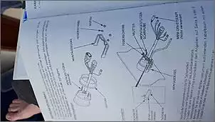

Der Motor ist nachträglich angebaut worden und hängt im Kabelbaum der Instrumente.
Definitiv Honda, da er auch auf einer Honda Skizze zu sehen ist
Da verschwindet das Kabel auch in der Außenisolierung.
Kann also nicht verfogt werden.
Am Motor ist kein loser Stecker daher hoffe ich, wenn ich wüsste wo der Can-Bus Stecker am Motor ist, zu sehen ob da was drauf steckt
Hits:	103
Größe:	55,8 KB
