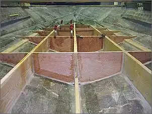

1.822 Danke in 510 Beiträgen
Hallo Matthias,
da müssen meiner Meiniung nach Stringer rein.
so wie bei mir.
Hier mein Restaurierungs Trööd :
http://www.boote-forum.de/showthread.php?t=109360

Zitat von curtiss_1 Beitrag anzeigen
Hallo Matthias,
so wie bei mir.
Anhang 316352
Gruß Jörg
Ja ich hatte die Frage auch schon gestellt aber da keine Antwort und frueher keine Stringer eingebaut waren habe ich nur die Spanten eingebaut so wie es orginal war, aber da ich davon bis jetzt nich wirklich Ahnung habe, und das Boot ja wie gesagt als Halbfabrikat/Selbsbauerboot verkauft wurde lasse ich mich gerne belehren is ja noch nich zu spaet.
Was waer denn das beste rechts , links , mitte??
Gruesse Mathias

Hallo Matthias,
ich würde auf alle Fälle einen mittig setzen,
so hoch wie die Spanten.
Gruß Jörg

ja dann werde ich das wohl machen ich hab heute in der Firma noch Reste von 15 mm Sperrholz gefunden ich denke das werde ich dann fuer die Stringen nehmen.
Sag mal hast Du fuer die Stringer ``normales Holz`` genommen ? , das waere ja auch noch ne option.
Naja morgen is keine Zeit aber am Freitag gehts dann weiter.

das ist Lärche
Mathias,
erst den Spiegel einlaminieren
und den Stringer kompl. an den Spiegel ansetzen.
Damit leitest du die Kraft des Spiegels in den Stringer
Gruß Jörg
Alt 17.10.2011, 19:05
Benutzerbild von Matthias Norwegen
Matthias Norwegen Matthias Norwegen ist offline
Registriert seit: 12.09.2009
Ort: Andøy / Norwegen
Beiträge: 56
Boot: Mørebas 17
59 Danke in 24 Beiträgen
dann moechte ich mich auch mal wieder melden, den Spiegel habe ich eingeklebt und erstmal die Uebergaenge laminiert. die Stringer habe ich heute angepasst und werd evtl. diese noch die Woche einkleben und laminieren und natuerlich die letzten Spanten auchnoch einbauen.
Achja das Loch im Rumpf ist auch schon zu, erstmal von innen laminiert und dann kommen von aussen noch 1 - 2 Lagen Glasfaser drauf und dann halt Spachtel.
So und ein paar Bilder hab ich auch noch.
Gruesse Matthias

Sehr viel ist nicht passiert aber so langsam gehts vorwaerts, gestern und heute abend habe ich dann die Stringer, Spiegelknie und die restliche Konstruktion fuer den Boden eingeklebt und dann heute alles Laminiert.
Wenn diese Woche zeit ist werde ich dann die Platten fuer den Boden ausmessen und am Wochenende wenns zeitlich passt montieren.
Zum laminieren muss erstmal wieder neues Harz her die ersten 10 kg sind alle.
So ein paar Bilder hab ich auch noch leider nur von gestern also noch nich komplett fertig mit laminieren.
Gruesse
Matthias

Alt 24.10.2011, 23:35
Benutzerbild von curtiss_1
Registriert seit: 29.03.2009
Ort: Nähe Hannover
Beiträge: 795
Boot: Glastron V 174
Hallo Matthias,
so wird das was, jetzt noch alles in GFK einpacken
und den Boden drauf.
Gruß Jörg

So ist mal wieder Wochenende und ich hab wieder ein stueck geschafft.
Diese woche hatte ich die Stringer und Spanten fertig laminiert und heute dann enmal Farbe drueber.
Morgen wenns die Zeit zulaesst werde ich mit den Bodenplatten anfangen.
Langsam merkt man das es wieder bergauf geht und die Abrissarbeiten ein ende haben, als vergleich stell ich mal vorher nachher Bilder ein.
Ich denke morgen oder naechste Woche kommen dann wieder neue Bilder.
Gruesse Matthias
