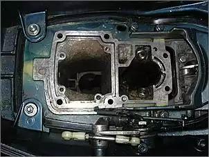

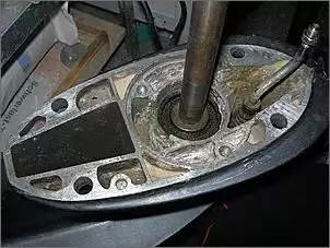

also erst einmal benötigst du "DAS".
Alle Schraubverbindungen sind Rechtsgewinde.
Auf Grund der geringeren Materialstärke generell am Außenborder würde ich nicht allzuviel Gewalt anwenden. Nicht das da was Herausgebrochen wird.
Zur Not Kopfschraube ab und das Gewinde herausbohren. Ich habe auch ein 28A (ohne E-Starter) und entsprechend des Alters haben an diesen Motoren schon viele Spezialisten herumgewerkelt.
Zum Seitendeckel hinter der Pinne: Dort werden die ausströmenden Abgase abgekühlt. Siehe Explosionszeichnung vom Link oben. Auf jeden Fall würde ich den Deckel demontieren und das Blech kontrollieren.
Machen wohl auch die wenigsten wie ich an meinem gesehen habe.
Verbiege bei der Demontage nicht das Blech, wenns zu fest sitzt evtl. mit einem Teppichmesser nachhelfen. Zuvor eine Nacht in Spüliwasser einweichen.
So sehen die Teile ohne Wasserpumpe aus.

Ich habe Motor grade demontiert und überprüfe den Zustand. Wenn die neuen Dichtungen u. Teile geliefert sind wird er wieder montiert.

Zitat von sedna Beitrag anzeigen
.... Ich hab am Schaltgestänge eine Langmutter entdeckt, wenn ich diese löse, kann dann der ganze Sums nach unten, oder muß ich noch irgendwas besonderes veranstalten?.
Die Langmutter drehen - richtig, somit wird das Gestänge getrennt.
Wenn dann alle Schrauben gelöst sind das UWT vorsichtig nach unten ablassen.
Somit trennt sich auch die Rohleitungsverbindung der Wasserpumpe zum Schaft und die Antriebswelle rutsch auch aus ihrer Verzahnung. Einen Gang kannst du drin lassen, somit kannst du über den Propeller die Antriebswelle drehen falls sie nicht heraus möchte. Gewalt musste ich nicht anwenden, ging ganz leicht ab.
Im Augenblick sitzt es alles noch ziemlich fest an seinem Platz. Ich habe auch Skrupel gehabt mit roher Gewalt das Uwt vom Schaft zu möllern.Ach ja , wie ich so unter meinem Motor hockte viel mein Blick auf eine abgerissen Schraube, eine von den vieren,welche den Schaft mit dem Motor verbinden,ich denke die muß wohl unbedingt rausgebohrt und erstzt werden?Nun hab ich so wenig Zeit, und ein sch.. kommt zum andern, das ist ganz schön demotivierend, und soviel Geld als daß ich das ganze in die Werkstatt geb hab ich nun mal nicht.
Der Schaft wird mit 6 Schrauben verbunden (können aber auch 6 Bolzen sein), die anderen 2 sind weiter vorne. Wenn du sie löst, bekommst du den "Kraftkopf" ab. Ich würde sie ersetzen, wenn sie nicht so wichtig wäre hätte man sie nicht geplant.
Sieht dann so aus:
