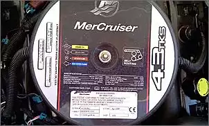

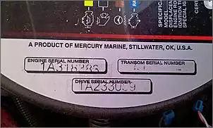

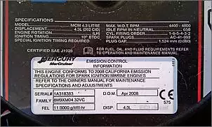

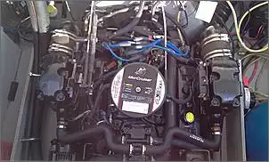

Standard SmartCraft MercMonitor ECO und Motor MCM 4.3L (262 CID)
Wie ich hier in vielen Beiträgen gelesen habe kann ich den Verbrauch durch optimale Trimmung und Drehzahl um ca......% senken.
Was kann ich damit sehen? Welche Geber werden überwacht?
Brauch ich einen Zusatzgeber für die Spritleitung?
Oder macht das alles keinen Sinn weil ich keinen MPI habe?
Freue mich auf Antworten.
Hier mein Motor.
Hits:	295
Größe:	85,4 KB
Hits:	290
Größe:	98,8 KB
Hits:	286
Größe:	67,2 KB
Hits:	304
Größe:	68,1 KB

Da Du keinen MPI hast kennst du es mit Smartcraft knicken also kannst du eigendlich nur einen Verbrauchszähler in die Benzinleitung nachrüsten .
Smartcraft ist schon ein tolle sache habe das bei mir drin aber bei Vollgas guckt man dann so bei 124 liter verbrauch in der Stunde .

Standard Allso kann ich mit dem Mercmonitor nichts anfangen?
Ich dachte das ist DAS Gerät um alle Geber am Motor zu Überwachen.
Habe hier gelesen das mein Motor GEBER hat die nur auf den Piepser gehen.
Bei mir ist es so das der Piepser manchmal Piepst und alle Anzeigen sind I.O. und alle Flüssigkeiten (Motor - Z - Servo) sind I.O.
Ein BFler hat geschrieben bei Ihm war das auch. Beim 3ten Werkstatt besuch wurde ein Geber getauscht.
Er hat jetzt den Mercmonitor und kann nun sehen welcher Geber spinnt.

Du solltest Deine Fragen schon etwas genauer definieren, sonst kann Dir niemand eine Antwort geben.
Möchtest Du mit Deiner letzten wirren Frage jetzt wissen, was der MercMonitor ohne MPI anzeigt?

Standard Ja genau
Der MPI und der Vergaser unterscheiden sich doch nur durch die Einspritzung.
Denke ich oder?
Also sollten die Geber für die Füllstände und Temperaturen doch gleich sein.
Welche Funktion dieser Anzeige kann ich also nutzen und welche nicht?

Ganz einfach, Du kannst nichts davon nutzen, da der MercMonitor sämtliche Informationen aus der ECU, also dem Einspritzsteuergerät ausliest, welches Du aufgrund der fehlenden Einspritzanlage nicht hast.
Du hast an Deinem Motor nicht einmal die Möglichkeit das Backbonekabel anzuschliessen.
