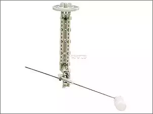

Hallo Leute,
ich habe einen solchen Geber für den Dieseltank nun seit 2 Saisonen verbaut und bin hochgradig unzufrieden.
Hits:	429
Größe:	25,8 KB
Die mögen meinetwegen gut und zuverlässig sein, aber die Position der Öffnung im Tank, ein Schwallblech und die Tankgeometrie erforderten eine starke Kürzung des Hebelarms usf. Trotzdem steht der Schwimmkörper vorzeitig an einer Tankwand an usw.usf. Jedenfalls kommt er weg. Ich habe lange und oft experimentiert, gekürzt, verlängert, gedreht in alle Richungen. Es wird nichts. Schluss damit.
Was kommt neu?
Die Ultraschall-Geber sind ja offenbar nicht das Gelbe vom Ei. Außerdem möchte ich keine Tankuhr von einer anderen Instrumentenfamilie.
Ich denke daher an einen Tauchrohr-Geber wie zB den da:
(Länge und Ohm-Bereich ist jetzt mal sekundär, weil es ja sowohl Geber als auch Instrumente in allen Ausführungen gibt).
Frage:
Mit welchem Tauchrohrgeber gibt es denn gute Erfahrungen? Wema? Turotest? VDO? Sonstwas? Alles gleich gut und somit wurscht?
Oder gar keinen Tauchrohrgeber, sondern ganz ein anderes Konzept?
Mir geht es um eine einigermaßen zuverlässige und genaue Abschätzung des Tankinhalts. Im Moment ist die Tankanzeige wertlos. Durch den sehr konstanten Verbrauch und die Aufzeichnungen im Logbuch kann ich zwar ziemlich genau sagen, wieviel drin ist, aber eine funktionierende Tankanzeige hätte ich trotzdem gerne.
Danke für eure Tipps.
Gruss Andreas

Anhang 396285
Was kommt neu?
Frage:
