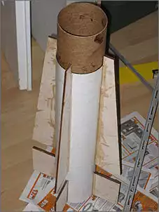

Moinsen,
Ihr hattet Interesse am Baubericht angemeldet.
Daher ...

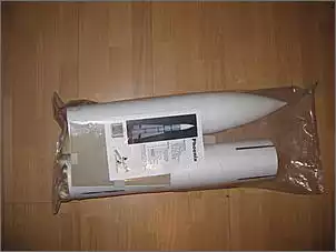

Es begann mit einem Bausatz aus dem Rocket-Onlineshop.
Hits:	15
Größe:	73,8 KB

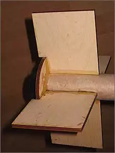

Der, etwas Epoxidharz und einige Zusatzteile ließen den Boden, Motorhalter sowie die hinteren Finnen entstehen.
Hits:	15
Größe:	51,0 KB
und

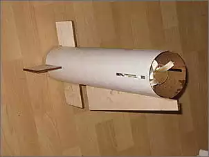

Danach kamen unteres Körperrohr und vordere Finnen ...

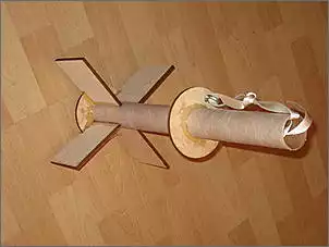

Zwischendurch war noch die Shock-Cord zu befestigen und der Kuppler für das obere Körperrohl einzukleben.

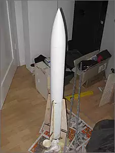

Spitze aufsetzen, oberes Körperrohr aufstecken und auf die Waage.
ca. 1800 gramm leer.

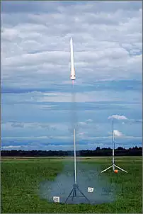

Electronic Bay einbauen (Beschreibung kommt später), Erstflug.
Allerdings nur mit nem recht schwachen Treibsatz auf ca 270 m Gipfelhöhe.

Hallo Saskia,
seh ich das richtig, dass das untere Teil ein inneres und ein größeres äußeres Rohr hat?
Das Triebwerk sitzt dann im inneren Rohr? Woraus ist das, damit es die Wärmeentwicklung bei arbeitendem Triebwerk übersteht?.
Grüße Dietrich

nein, nicht ganz.
Es gibt ein Motorrohr, in den der Raketenmotor eingeführt wird. Auf dem Rohr sitzt ein sogenannter Retainer, im Endeffekt eine Überwurfmutter, die den Motor gegen Herausfallen sichert.
Der Motor selbst besteht aus einem Aluminiumrohr mit entsprechender Wandstärke mit vorderem und hinterem Schraubverschluß. Im vorderen Verschluß sitzt eine Verzögerungsladung, die den oben auf dem Verschluß befindlichen Schwarzpulversatz zündet und damit die Rakete teilt und den Fallschirmausstoß sicherstellt. Im hinteren Verschluß sitzt die Düse, die bei den Feststoffmotoren als Wegwerfdüse ausgelegt ist.
Beide Verschlüsse sind mit O-Ring-Dichtungen und Vaseline, der vordere Verschluß mit einer Pertinaxscheibe gegen die doch eher hohen Temperaturen und Gasfraß abgedichtet. Der Treibsatz selbst (das Grain) wird in einem sogenannten Liner aus Pappe (bei kleinen Treibsätzen) oder einem mehreren mm dicken Pertinaxrohr in das Aluminiumrohr des Motors geschoben. Der Liner dient als Hitzeschild und verbrennt beim Abbrand des Grains. Der Treibsatz selbst besteht aus einer Mischung aus Ammoniumperchlorat, Eisen-3-Oxid und Aluminium, die in hydrolysiertem Polybutadien gebunden sind (Vorsicht, HTPB und Ammoniumperchlorat unterliegen dem Sprengstoffgesetz, allein der Versuch, die Sachen ohne Genehmigung zu kaufen, zieht erheblichsten Ärger nach sich).
Gezündet wird das ganze mit einem Hochstromzünder (ca 4 - 5 Ampere) elektrisch aus hinreichender Distanz.
Um dies zu dürfen, ist u.a. eine Genehmigung nach §27 Sprengstoffgesetz notwendig, die u.a. nach Nachweis der Sach- bzw Fachkunde für pyrotechnische Gegenständer der Klasse P2 erteilt wird (gibt noch andere Voraussetzungen, Mindestalter, Zuverlässigkeit, etc).
Die Fachkundeprüfung umfaßt übrigens neben einem mehrtägigen Lehrgang eine schriftliche und praktische Prüfung vor dem Gewerbeaufsichtsamt, bei der u.a. eine Rakete sicher gestartet und wieder geborgen werden muß. D.h. Flugstabilität, sichere Funktion aller Komponenten und sichere Bergung per elektronischem Fallschirmausstoß sind Pflicht.
