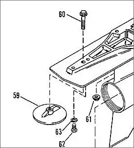

Beim Alpha One ist die Telleranode in einer Vertiefung und von oben verschraubt:
Anhang 458022
Hits:	316
Größe:	24,6 KB
Wenn es bei Deinem Antrieb da schon eben ist, hat jemand ein Füllstück eingebaut oder die Anode lackiert.

Das Teil „59“ wenn so montiert wie auf dem Bild: siehst du von außen nur noch eine gerade Fläche. Das was du als „Finne „ bezeichnest: verschwindet im Antrieb.
Montage Schraube „60“: ½“ Nuss; mit 3/8“ Antrieb. (geht sonst nicht durch die Öffnung oben, Plastik-Kappe..) notfalls 13er; aber nur: wenns rel. leicht geht.
Diese Anoden: müssen oberflächlich sauber sein!
Die Oxid-Schicht: Anoden abbauen; und mit einer Niro !! –Drahtbürste säubern.
Grüße von Herbert

wirst sehen die ist auch bei deinem Antrieb montiert. Siehst die nur nicht, weil er so dreckig ist (schäm dich )
Beim älteren Alpha One Gen. 1 war i. d. R. noch eine lange Finne dran, wie bei einem AB oder bei den Volvo AQs.
Die Gen 2 haben i. d. R. keine Finne mehr sondern nur die "Telleranode" (die passt auch auf Bravo 1 - 3).
Montage ist super einfach, dass habe sogar ich hinbekommen

Ich hatte das schon gelesen, wollte damit aber auch das "i.d.R" bezweifeln bzw. relativieren.
Servolenkung oder nicht ist ja eine Kostenfrage, und die meisten Boote bis ca.1997 hatten keine Servo.
Erst ab da hat z.B. Bayliner verstärkt auch bei den 3 Liter Motoren Servo verbaut.
Im übrigen habe ich bei Servo jetzt auch eine Finne, allerdings mittig, verbaut. Ist halt eine viel bessere Schutzfunktion.
Bei meinem großen Prop habe ich mir bei Cyrus extra die Anode mit der versetzten Finne gekauft.

Hi
Ich hole das Thema noch mal hoch da ich die Tage selbst die Anoden tauschen werde.
Die Anode mit der Finne wird bei dem Alpha One Gen2 nicht mehr montiert, sondern nur die einfache Tellerrandanode.
Das kommt daher das je nach Motorleistung der Propeller und die Steigung größer ausfallen und die Propeller dann an der Finne anschlagen werden. Laut einem Werkstatt Mitarbeiter schon des öfteren vorgekommen.
Grüßle Marco

Dafür gibt es die Anode mit der versetzten Finne.
http://www.wassersport-kellermann.co...2383&shop_ID=1
(gibts natürlich auch bei einem hier ansässigen Händler, aber bei dem Link gab es halt so ein schönes Foto...)
Volker
