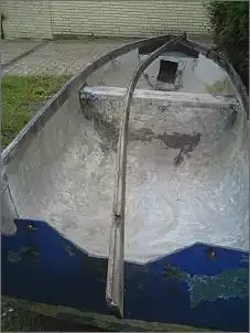

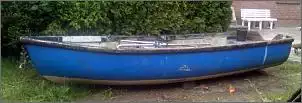

Hier möchte ich euch meine Arbeitsboot vorstellen und gleich ein paar Fragen zur Renovierung stellen.
Name:	Boot 2 - Kopie.jpg
Hits:	167
Größe:	48,3 KB

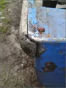

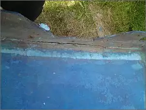

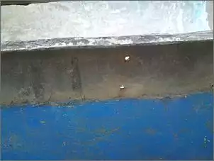

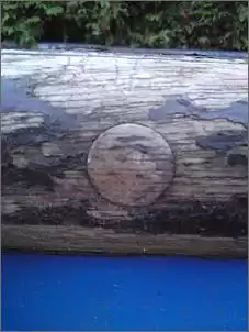

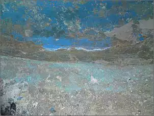

Nachdem ich den verrotteten, innenangebrachten Holzspiegel entfernt habe, war mir klar, warum der hintere Luftkasten angebohrt worden ist.
Hits:	143
Größe:	78,4 KB
ID:	474984Klicken Sie auf die Grafik für eine größere Ansicht
Hits:	140
Größe:	86,9 KB

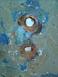

Das ich diesen Riss und das Loch überlaminieren muß, ist mir klar.

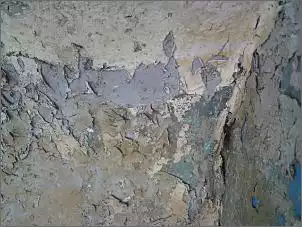

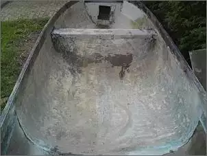

Wie ihr seht, der Innenanstrich ist gräusslich!

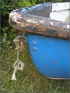

Abschleifen ist meines Erachtens nicht möglich, weil das Laminat ja Unebenheiten hat (kein Coat), habe an Sandstrahlen gedacht. Ist das Ok oder habt ihr einen anderen Vorschlag?
Die an der Innenkante angebrachten (verrotteten) Bretter und Dollen werde ich ersatzlos entfernen, die aussen als Stosskante angebrachten Holzprofiele nach der Renovierung mit V4a-Schrauben neu befestigen.

Der vordere Luftkasten ist zum Staukasten zweckentfremdet worden, den werde ich wieder schließen.

Für den Spiegel habe ich geplant, Bankimur-Bretter von innen aufzuschtauben. Eine gute Idee?

Die Bretter an der Innenkante würde ich nicht "ersatzlos" entfernen, um die Scheuerleiste wieder zu befestigen brauchst du ja auch Gegenstücke - rein im GFK halten die nicht.
Edit: zweiter Punkt wäre die Steifigkeit des Rumpfes, in wie weit dient die Lattung innen der Festigkeit?
Gruß, Nicole

Tach ok,
- Probier es mit Trockeneisstrahlen aus. Flex mit Reinigungsscheibe vorsichtig zum entlacken tut´s auch. Danach eine Schicht Matte mit Epoxy und du hast Ruhe.
- Die Innenleisten würde ich erneuern, nicht entfernen. Könnte sein das diese aus Stabilitätsgründen dran sind/waren.
- Wenn du Bangkirai meinst, geht sicher. Es reicht aber auch 30er Multiplex AW100. Das ganze schön in Epoxi und Glas verklebt.
- Nehm 2K Farbe (1k ist aussen nicht hart genug) und Epoxyspachtel.
So würd ich´s machen. Es kommen aber noch 100te andere Meinungen dazu...

Bei der Größe sind 15PS ein bischen happig, 5-8PS reichen Dicke. Meine Biga fährt bei 7.23m mit 8PS Rumpfgeschwindigkeit.
So wird es auch im Bootsbau gemacht (Dübel).
Ich würde die Innenleiste allein schon wegen des Komforts ranleimen. Schraubenköpfe könne ganz schön unbequem werden und verdammt weh tun. Viel Arbeit ist es nicht und das Holz bekommst du ja kostenlos.

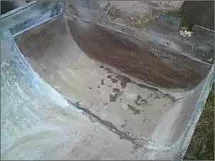

Da der Spiegel ja nur aus ca. 8mm GFK besteht und nur oberhalb des Luftkastens mit Holz verdickt war, werde ich wohl nicht umhinkommen, den Luftkasten gänzlich zu lösen und eine 30er AW 100 gegen Laminieren (bin des lesens mächtig ung habe mitbekommen das ein gegenschrauben nix bringt für die Stabilität).
Außerdem ist der Luftkasten vorne unten nachlaminiert worden, auf die Farbe wer macht sowas?????

Die Werft hatte am Spiegel in den Ecken auf der Innenseite Laschaugen angebolzt (mit Eisenschrauben)! schaut euch mal die Bohrungen an und sagt mir, muß ich die größer ausbohren oder reicht Harzspachtel zum schließen?

<Außerdem ist der Luftkasten vorne unten nachlaminiert worden, auf die Farbe wer macht sowas?????> - Der Sinn mancher Leute Handeln ist oft recht verwunderlich.....
Den Luftkasten must du logischerweise vor dem Heckbrett anlaminieren. Versuch mal mit nem Multimaster die Farbe zwischen Laminat und Heck wegzuschaben und dann neu anzulaminieren
vom Rost und losem Zeug säubern, Heckbrett aufkleben. Löcher neu bohren (wenn benötigt) | mit Epoxyspachtel dichtspachteln (wenn nicht benötigt). Wenn benötigt dann mit gut angedicktem Epoxy füllen und neu ausbohren.

So, war fleißig, hab weiter entkernt und Fotos gemacht.
Hits:	115
Größe:	63,9 KB
Der hintere Luftkasten ist raus.

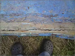

Die hölzerne Scheuerleiste ist ab, dabei festgestellt, kein Gelcoat!

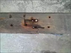

Scheuerleiste hat sich von der Rückseite her um einige Schraubenlöcher aufgelöst.
Hits:	117
Größe:	57,3 KB
ID:	477395Klicken Sie auf die Grafik für eine größere Ansicht
Hits:	107
Größe:	63,1 KB
Würde sie am liebsten neu machen, aber wie das neue Holz so krumm bekommen, also hab ich mir überlegt:
Von der Rückseite vorsichtig das morsche Holz entfernen und mit Epoxy füllen(wird hoffendlich die nächsten 10 Jahre halten), neues Loch bohren für die Schrauben.
Ausserdem möchte ich soviel es geht vom Original erhalten und die alte Farbe von der Leiste entfernen.

Hallo, ich hätte neues Holz genommen...
Biegen in der Länge geht auch zu hause mit paar langen PVC rohren und ein abwassersammler aus metal in dem wasser zum kochen gebracht wird, der Dampf geht dann durch die langen PVC rohre in der die Holzleiste ist. Mit Schraubzwingen am Boot in Form biegen oder Du gehst in eine Großküche und fragst ob Du da mal Holz in die konvektomaten stellen darfst wenn die auf 100 grad laufen (große rational kombi ist da sehr gut drin).
