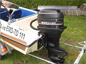

Moin! Hatte an einer 3,50 Meter Tema Marine einen 50 PS Motor..- zugelassen waren 20.... ;).
Ging ab wie nix gutes, naja.. Und Versicherung..?!?- meine Haftpflicht hat auf diverse Anfragen nicht mal geantwortet...
Solltest aber nicht gleich Löcher bohren, erst nur vorsichtig mit den Spannschrauben testen, ob es nicht direkt hinten absäuft..! Und verstärken sowieso, dazu gibt es mehr als genug Themen hier...
Gruß Tido Klicken Sie auf die Grafik für eine größere Ansicht

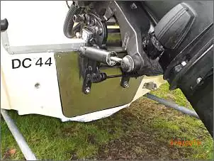

Hier noch zwei Bilder:
