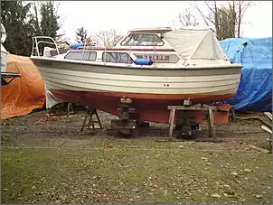

Hallo Federballspieler,
die 24er SAGA hat einen S-Spant als Unterwasserschiff, deutlich anders als die 27er, guckst Du :
Hits:	117
Größe:	122,4 KB
Ich habe die Erfahrung gemacht das schon noch ordentlich Fahrt im Schiff sein muss um präzise manövrieren zu können, also gerne mal einen kurzen
aber kräftigen Gas-Stoß brauchts schon. Umsteuern in Rückwärtsfahrt ist nicht wirklich möglich.
