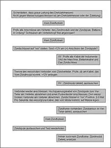

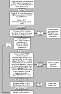

Fehlersuche Mercruiser Thunderbolt 5 Zündung
Hits:	12577
Größe:	17,6 KB
Hits:	8689
Größe:	3,3 KB
Hits:	12548
Größe:	32,2 KB
