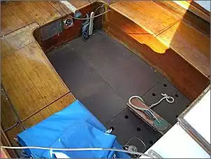

jaaa, das hauptproblem bei der sezunge ist tasächlich der einbauort, auf höhe des niedergangs / kajütschotts ist nämlich der schwertkasten. was bleibt währe ein motorkasten mitten im cockpit, oder ganz im heck. da ist eine backskiste, offen bis an die bordwände. für eine konventionelle wellenanlage passt der winkel nicht, es sei denn vielleicht man baut den motor verkehrt rum ein, also getriebe nach vorne und dann irgend so ein umkerdings. hab ich auch mal irgendwo gesehen. daher fand ich die vertikale kraftwelle eines rasenmähers ganz interessant. die könnte dann auf einem getriebe (welches bestimmt noch erfunden werden muss) sitzend einen saildrive oder so antreiben. der muss wiederum noch irgend wie in die ruderhacke integriert werden. ausserdem ist der raum achtern nicht sehr hoch. wieder ein plus für den flachen rasenmäher. ich bin vor allem am überlegen, weil im achteren bereich ein morsches holzschott ausgetauscht werden muss, und wenn da hinten eh alles aufgerissen wird, könnte ich ja mal das motorproblem in angriff nehmen.
Das ist das cockpit. rechts ist das hintere ende des schwertkastens.

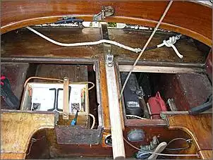

hier ist die backskiste in die ich den motor einbauen würde. im moment wohnen da noch batterie und heizung, aber die können auch woanders hin:

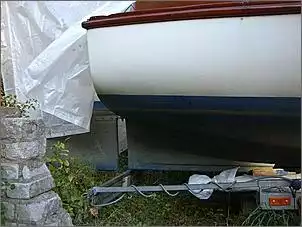

das ist die ruderhacke in die der propellerbrunnen müsste. also direkt unterhalb des motorraums.

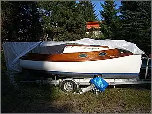

und falls euch interessiert was eine seezunge ist - voilá:
Hits:	3602
Größe:	52,8 KB
das blaue (eingepackt in eine ikea tüte) neben dem trailer ist übrigens der schreckliche aussenborder, ich drücke mich seit 2 wochen davor das teil in den keller zu wuchten.
