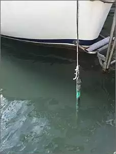

Hallo, gerne würde ich das Thema noch einmal aufgreifen. Hat mittlerweile jemand Erfahrungen mit antifouling mit Bright Spark oder einen vergleichbaren System gemacht? Bei uns in der Marina habe ich dieses System gesehen und das Unterwasserschiff sieht (vom Steg aus) ziemlich gut aus, obwohl das Boot wenig bewegt wird. Leider ist der Eigner selten da, so das ein "Interview" schwierig ist...
Hier mal ein Foto, wir das aussieht:
Hits:	128
Größe:	151,5 KB

Ist das nicht das selbe Prinzip wie die Mercathode???

Also dieses System kenne ich nicht, aber es gibt schon viele viele Jahre das System mit den Magnetfeldern, dieses wird bei den U Booten angewendet und funktioniert wohl auch recht zuverlässig.
Nur hat man sich bei den Sportbooten damals gefragt,
  1. Wie bringt man es an
  2. kommt man bei vielen Booten nicht an die Aussenhaut ran.

Danke für euer Feedback, aber das verstehe ich nicht. Ich würde immer einen Weg finden, wie man das System installiert, ohne an die Aussenhaut zu kommen! Vom Bug und Heck nen Kupferstab ins Wasser hängen lassen und fertig ist das ganze doch. Wenn ich mir jetzt noch Werften vorstelle, die das fix im Boot von Beginn an planen, ist das doch für den Hersteller ein top Mehrwert.
Das kann nicht der Grund für die schwache Verbreitung sein. Wenn das funktioniert und man sich dadurch
1. den Großteil an Bewuchs fernhalten kann
2. man bis 30 % Sprit spart
3. und kein jährliches Antifouling mehr machen muss
Ist das doch das perfekte System (für das sich nur irgendwie kaum jemand interessiert...).
Carsten
