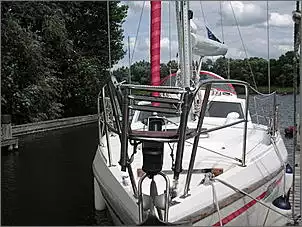

Wer von euch hat auch so einen hohen geschlossenen Bugkorb und wie kommt man da schnell von Bord?
Denke schon darüber nach das obere Teil abzuflexen. Komme bei dem Teil nicht von Bord und wenn ich anlege habe ich keine Chance mal eben mit Tampen an Land zu springen....ca 1,8m hoch..Eine Bugleiter will ich auch nicht.

ändern ist gut, flexen ist Mist. Trenne die obere Verbindung ab, setze in sinnreicher Weise Bögen ein.
Redfox hat damit Erfahrung. Ich würde auf jeden Fall einen Metallbauer beauftragen, man sieht den Bugkorb ständig ...

wenn ich das auf den Fotos richtig erkenne ist das vordere Rohr recht platt. Warum nicht darauf eine nette Sitzplatte (gibt nichts Schoeneres als wenn das Boot durch die Wellen rauscht und man im Bugspriet sitzt) mit einer ausklappbaren Trittstufe die entsprechend tiefer liegt?
Einfach von der oberen Querstrebe (und dem Sitzbrett) eine Strebe nach unten mit einer klappbaren Stufe ... Habe ich mich klar gebug ausgedrueckt??????

Hallo Otto,
ich hatte auch so einen dämlichen Bugkorb. Ich habe ihn für etwa 250 Euro umbauen lassen. Er hat jetzt zwar ein ungewöhnliches Design ist aber ungemein praktisch.

Zitat von redfox Beitrag anzeigen
Hallo Otto,
Klaus
Jooooo, so habe ich es mir gedacht, darüber werde ich mal nachdenken.
