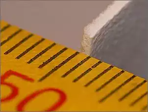

Nach reichlich Schlaulesen habe ich Bootsteppich und Bootskunstleder "Neptune" bestellt bei www.kunstlederprofi.de. Ware habe ich auch erhalten. Bis hierhin nichts besonderes.
Zwischenzeitlich hatte ich einen Teil meiner alten Bayliner-Sitze gehäutet, um sie neu zu beziehen. Das habe ich mit den zwei einfachen Sitzflächen neben der Motorabdeckung auch getan. Aber - und hier platzt mir die Worscht - die Qualität des Kunstleders ist unter aller Sau!
Angeblich soll es eine Materialstärke von 1,4mm haben. Die Realität sieht so aus:
Hits:	1924
Größe:	58,9 KB
Das ach so "geschmeidige" Material kann man mühelos mit zwei Fingern zerrupfen.
Tackern ist fast unmöglich. Ist die Klammer zu fest, stanzt sie komplett durch. Ist sie nur einen Hauch zu locker, reisst das Kunstleder bei der geringsten Belastung an den beiden Löchern aus.
Das gehäutete Originalmaterial (was ich ja noch habe) ist um Welten besser. Ganz andere Liga!
Beim Bootsteppich genau das Gegenteil: hart, störrisch und unflexibel. Gerade Flächen gehen noch, Kanten und Rundungen aber... Den muss man geradezu annageln, anders geht es nicht.
Ich bin gerade ziemlich sauer, weil a) die bisherige Arbeit umsonst war und b) ich das WE nicht nutzen kann, wie ich es vorhatte.
Ich hab da jetzt mal reklamiert. Bin gespannt, wie die reagieren!
Wo bekommt man denn gutes Material in einer verlässlichen Qualität her?

Ich habe mir hier Musterstücke bestellt, die sind voll ok und der Preis auch.
Ich nehme mal an, das du beim tackern das Material mindestens doppelt gelegt hast
Gruß Ralf
Das macht irgendwie gar keinen Unterschied. Da habe ich dann anschließend nur längere Risse...
Dann bleibt dir nur noch Pappstreifen (Marke Schuhkarton) o.ä. einzulegen.

Oder breitere Klammern (nicht im Profil) verwenden.

Aber das dünne, billige Material mit 1mm Wandstärke nimmt man doch bestenfalls für einen Dachhimmel oder notfalls an unkritischen Stellen als Wandverkleidung aber für strapazierfähige Sitze...?

Es ist aber explizit als "Bootskunstleder" angeboten worden.
Immer gleich das teurere Material kaufen kann doch eigentlich auch nicht die Lösung sein. Obwohl es wahrscheinlich doch meistens besser ist, dünkt mir langsam.

Hast du denn vorher mal angefragt, ob das Kunstleder überhaupt für deine Zwecke geeignet ist? Oder einfach mal aufs Geratewohl bestellt?
Es gibt riesige Qualitäts- und damit auch Preisunterschiede bei Skyleder und auch Verdeckstoffen etc.!
Aber darauf hinzuweisen, ist wohl hier im Forum ein Kampf gegen Windmühlen. Wenn aber nur die eigene Arbeitszeit dabei draufgeht, ist es letztlich egal, ist nur Zeit
Ist aber immer das Gleiche: wo ist das Problem, einfach mal beim Händler anzurufen, nachzufragen und dann das Richtige zu bestellen (auch wenn es vielleicht doppelt und dreifach so teuer ist)? Kostet doch nur ein paar Minuten Zeit...

ich meine das es nicht an Kunstleder liegt. Es liegt an den Anwender.
Welchen Tacker hast Du?
Wenn es ein Elektrotacker ist, dann ein paar Stufen runter das die Klammern nicht so stark reingehen. Wenn es nicht regelbar ist, weniger andrücken.
Bei Luftdrucktacker Druckminderer verwenden.
Auch Sattler haben sich das "Gefühl" für diese Problematik, mit der Erfahrung angeignet.
Grüssle
Ivan

Und was nützt ihm daß wenn das Material su fuselig ist, daß die Sitze nach einer Saison durchgeschuppert oder bei einmal draufknien eingerissen sind
