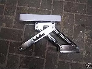

Ich habe vor, einen kleinen Aussenborder an meiner Bayliner 1952 zu installieren. Zum einen, weil ich mich dann sicherer fühle (wenn ich mal auf'm Rhein bin), zum anderen für Hafen, Kanäle etc.
Na jedenfalls habe ich mir bereits so einen klappbaren Hilfsspiegel zugelegt:
Hits:	1083
Größe:	24,9 KB

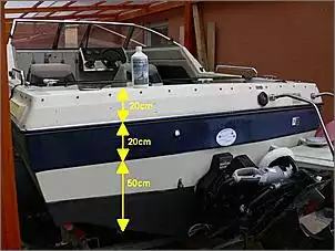

Mein Bööt'sche sieht hinten so aus:
Hits:	1945
Größe:	75,5 KB
Jetzt war ich auf Motorschau. Ich bin bereits relativ sicher, dass eigentlich nur ein Langschaft in Frage kommt. Nun bin ich auf folgende Fragen gestossen:
Die Hilfsspiegel sehe ich auf allen Bildern im Netz immer nur in der "Hoch"-Position. Wie tief geht der eigentlich runter? Davon hängt ja auch die Anbauposition ab.
(Gut, diese Frage kann ich mir zwar selbst beantworten, wenn ich den Spiegel denn per Post bekommen habe, aber vielleicht hat ja jemand ein Bild zur Hand. )
Viel mehr Kopfzerbrechen macht mir aber eine andere Überlegung:
Wie steuert ihr eure Hilfsmotoren?
Ich stelle mir eine Pinnensteuerung vor. Aber die Pinne ist ja bei abgesenktem Motor geschätzte 20cm unter der Heckkante? Wie soll man die bedienen?
Oder so einen Ultrasuperduperlangschaftmotor, dass die Pinne über die Kante reicht? Der müsste dann ungefähr 90cm Schaft haben.
Und in der "Hoch"-Position steht der Motor dann einen halben Meter über der Heckkante - das kann es doch eigentlich auch nicht sein.
Bitte gebt mir mal Input.

Hallo Hans,
Da gibt es mehre Möglichkeiten zur Steuerung!
Es gibt auch eine Verlängerung für die Pinne, die man kaufen kann. Hatte ich früher mal bei meinem Schlauchboot. Ich konnte meinen kleinen 5 PS damals arretieren, so dass er sich nicht drehen lässt. Eine Idee von mir wäre, wenn du diese arretierungs Methode wählst und mit deinem Z-Antrieb das Boot lenkst!?
Es gibt deweiteren die Möglichkeit beide Antrieb mit einer Stange zu verbinden, dafür müssen sie aber möglichst auf einer Höhe sein.
Die "Arretierungsmethode" scheint mir in deinem Fall die sinnvollste zu sein.
Mfg Felix

Wäre es evt eine Idee noch eine zweite Badepattform anzubringen an der dann der Hilfsmotor befestigt wird. Dann würde der Hilfsmotor von dort aus bedient und das könntest Du vorher an der installierten Badeplattform testen.

hallo,
habe etwa den gleichen spiegel dran nur halt 5 fach verstellbar. du kannst ihn 25cm runterklappen. hab da nen 2,5ps mercury dran und den musst du wenn du rückwärts willst 180 grad drehen. wenn du den spiegel runterklappst geht er auch weiter weg vom heck so dass ich den kleinen auch drehen kann. an dem 2,5er ist ein gashebel, keine drehgaspinne dran und lenken müsste dann eigentlich auch mit dem hauptantrieb möglich sein.
hab den spiegel ziemlich hoch montiert da der kleine ziemlich lang ist. beim gestrigen testen hatte ich ihn hochgeklappt. in der position hängt die schraube in verdrängerfahrt allerdings im wasser. beim gleiten ist es ok und er hängt überwasser.
gruß feivel
