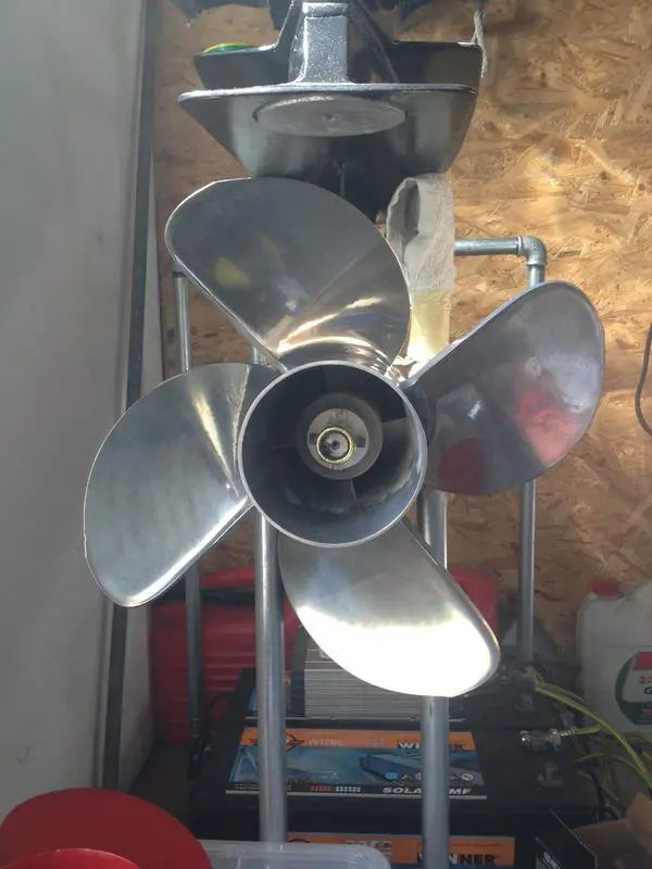

Hab die triste Zeit mal genutzt... Alte vergammelte Props sind gestrahlt und pulverbeschichtet worden... Um den evtl. Fragen zuvor zu kommen : 40 Euronen pro Stück.

Jepp, schon schön anzuschauen!
Aaber ... die Flügelkanten wären mir jetzt viel zu dick.

Richtig, sind dicker geworden... Sind aber auch keine racing probs, werde sehen, wie es sich auswirkt. Wegen der 2 Maschinen ist die Drehzahl immer im humanen Bereich... Bin mal gespannt...

Sauber!
Auch wenn vielleicht die Kanten etwas dicker werden, und die Performance nicht mehr ganz so gegeben ist, interessiert mich das Resultat doch wirklich.
Das Problem bei den Edelstahl-Props ist ja immer das nicht mal das Antifouling egal mit welchem Primer hält, es hält eben nichts, ausser diesen beschxxxxnen Seepocken

Hallo Ronald,
das pulvern der Propeller kann ich nicht empfehlen. Der Vorbesitzer von meinem Boot hat auch die Propeller ( VP 290DP ) pulvern lassen.
1. Die Propellernarben sind aus Gummi und gehen bei der hohen Temperatur ( 200°C )die beim pulverbeschichten benötigt wird kaputt. Die Propeller sind nach dem Beschichten "durchgerutscht", so das die Propellernarben erneuert werden mussten.
2. Nach der ersten Saison ist die Beschichtung großflächig abgeplatzt. Ich hab sie ausgemustert und neue gekauft.
Peter

Hallo Peter,
Hoffen wir das Beste. Die Naben habe ich vor dem Pulvern natürlich ausgebaut, bzw neue danach eingesetzt. Wg der Haltbarkeit werde ich nächste Saison Bericht erstatten. Bin auch gespannt. Bisher habe ich meine bike Rahmen gepulvert... Und da gibt es nichts besseres.
Propeller haben -so wie es Ronald richtig schreibt- Naben und keine Narben.
Wie man auch auf den Fotos sehen kann, haben Ronalds Propeller Flo Torq Naben, was beim Pulvern kein Problem darstellt, da diese leicht demontiert werden können. Das von Peter dargestellte Hitzeproblem ergibt sich nur bei Propellern mit Gummirutschkupplung. Diese sollte man wahrlich nicht pulvern.
Wilfried
Unser Boot ist ein grosses Loch im Wasser, in das wir unser ganzes Geld werfen

Hallo Ronald,
dann hast du ja mit den Naben schon mal alles richtig gemacht. Bei den Volvo Props ist das nicht so einfach die Naben zu wechseln. das hat Gröver gemacht.
ich denke die Beschichtung ist deshalb abgeplatzt, weil sich die Propellerblätter während der Fahrt "verbiegen". Ich denke dabei löst sich die Beschichtung vom Aluminium und platzt dann irgendwann in größeren Placken ab. Möglich das es auch abhängig von der Qualität der Beschichtung und dem verwendeten Beschichtungsmaterial abhängig ist. Hoffen wir das deine länger halten. Aber du wirst uns ja berichten.
Peter

Hallo Ronald,
das bepulvern solcher Teile sieht im ersten Moment richtig schick aus. Aber wenn die Voranodisierung nicht fachgerecht gemacht ist und Du dann im Salzwasser damit fährst
"blüht" das Metall sehr schnell auf. Dann hast Du viel Geld für nichts bezahlt.
Ich würde solche Propeller - wenn nötig - immer lackieren lassen. Hier gibt es bestimmt auch seefeste und kratzfeste Lacke die länger halten.

Na, dann war es einen Versuch wert. Mein 2K Lack hat auch nicht gehalten. Jetzt lasse ich mich einfach mal überraschen. Egal wie es ausgeht, Versuchskaninchen sein ist manchmal auch nicht schlecht... Try and error.
Werde berichten.

Warum pulvern, warum lackieren?
Der Prop ist doch unter Wasser und damit relativ unsichtbar, wurscht, wie der aussieht.
Drum sieht meiner auch so aus:

Ich habe das mit den Propps schon hinter mir. Ich versuchte diverse Lacke bis zum 2 K Emaile Lack, half alles nichts. Die Kavitation fras schon immer wieder an der selben Stelle. Das war beim 270 er VP nicht anderst wie bei den 280 ern und 290 ern. Selbst die Farbe an Duopropps hielten der Kavitation nicht stand. Nun habe ich Stahlpropeller. Seit dem ist Ruhe.

... Nun, alles sehr gute Argumente. Wer hat denn selber einen Prop pulverbeschichten lassen? Und wie lange hat es gehalten? Salzwasser oder Süßwasser?
Im Grunde ist das aber eine Plastikbeschichtung, die sehr flexibel ist. Dass eine Pulverbeschichtung einfach so abplatzt ist eher ungewöhnlich. Das passiert mit Lackierungen sicher 10x so häufig. Nun weiß man nicht genau welche Kräfte an den Propellern so wirken. Wäre das mit dem Pulvern so geil würden das alle Hersteller ab Werk wohl so machen.

Wie gesagt, ich werden Unmengen von Bildern von den Abplatzungen posten
